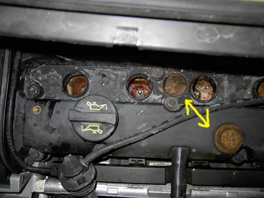

chlapi potřebuju pomoct,měl jsem utopené svíčky,auto cukalo a šlo do nouzového režimu a rozsvítila se kontrolka motoru,ta oranžová. všechcno jsem vysušil,auto už jede jak má,ale pořád mě svítí ta kontrolka motoru.můžu tu poruchu nějak smazat,at nemusím na diagnostiku? třeba vypnout baterku a ono to samo zmizne,nebo jak jinak?
jinak nechápu kaj se ta voda vzala.kdyby to byla chladící kapalina,tak jak by se tam mohla dostat? díky

Přesně tuhle závadu jsem měl a za boha to nemohli v servisu vyřešit. Nejdříve utěsnili trysky ostřikovačů. Jenže voda by la cítit po nemrzce a tak se přetěsnily i mrazovky v hlavě. Když se tam voda dostala opět, tak jsem jim auto v servisu nechal a řekl, že dokuď to nebude, tak to nezaplatím. Na poslední pokus přetěsnili tu ucpávku ve ventil.víku mezi fajfkama a to byl zřejmě ten problém. Od té doby je klid a je fakt, že když přijedu po dešti do garáže a zvednu haupnu, tak je na víku voda. Prostě to tam kolem trysek teče. Co s kontrolkou nevím. Poprvé mi jí vymazali a podruhé jsem tu vodu odhalil dřív než se svíce utopily.

kterou myslíš ucpávku na ventilovém víku? tu mezi druhou a třetí svíčkou? ale jak se tama může dostat voda? to nechápu.nevíš kolik může stát oprava? nebo aspon jak se to dělá? taky mi to teče kolem ostřiků,ale nemyslím si,že v tom je ten problém.

Jo přesně tu myslím. Asi 20mm v průměru. Taky jsem se s tím ještě nikdy nesetkal, ale jinudy než kolem trysek to téct nemůže. Zkus to jenom podmáznou silikonem a uvidiš jestli bude problém vyřešen. Ještě jsem asi 2x po zahřátí motoru vytáhl fajfky, aby to tam vyschlo a mohl jsem hlídat vlhkost.

staci vemenit trysky na ostriky , nove prijdou jiz s tesnici gumou a je po problemu

Jj, tím jsem začali. Ale zřejmě je tam v servisu blbě dali a tak závada pokračovala.
