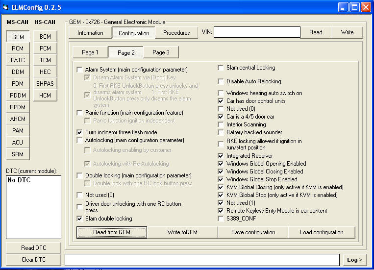

No baterka asi těžko. Auto na to stisknutí normálně reaguje a zamkne, jak jsem psal. Jen nazablikají blinkry a nezhasne rádio. To se stane až když to zmačknu podruhý. Teď jsem to zase zkoušel a někdy to zabliká hned na první zmáčknutí a někdy ne... V nastavení jsem měl zapnutý "Slam Double Locking" Nevím přesně co to znamená s tím "Slam", ale když jsem to vypnul, tak prvně se to zamklo a zablikalo na první zmáčknutí, ale pak zase až na druhý, tak nevim...

Tak zatím pořád nevyřešeno. Ale objevil jsem další problém, kterej by s tím mohl souviset...
Když otevřu kufr tlačítkem na madlu u kufru, tak znova jde otevřít až za nějaký čas (několik minut), což není moc příjemný s mou zapomětlivostí, když lezu do kufru 3x po sobě... Spínač v madlu kufru je OK... Zkoušel jsem to při odpojených konektorech. Propojil jsem svorky od madla kufru a na konektoru k zámku se krátce ukázalo napětí pro odemčení. Po dalším prtopojení nic až zase za cca 2 minuty... ASi nějaká SW krysa, ale přes ELM config tam žádné nastavování ohledně odemykání kufru není...
