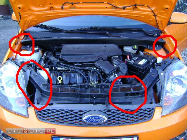

Já jsem našel špičkovou: http://otomoto.cz/ford-fiesta-st-2-0-be ... 03131.html

k te tvoji spickove :
1/ zajimave reseny airbag u spolujezdce - asi by jsi byl jedinej na svete kdo ma kastlik na airbag na nove fieste - je videt ze v polsku lze i nemozne
2/ par veci chybi v motoraku
3/ nejsem si jistej jestli se to vyrabelo v teto barve , pokud ne tak byla cela rozebrana protoze je vse strikane .
4/ nez ji sem dostanes , prihlasis , tak je to min 10-15t kc a vychazi te na 175000.tak to budu muset zdrazit .
takze smele do ní ,
neni nad originalitu .

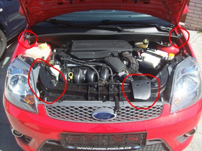

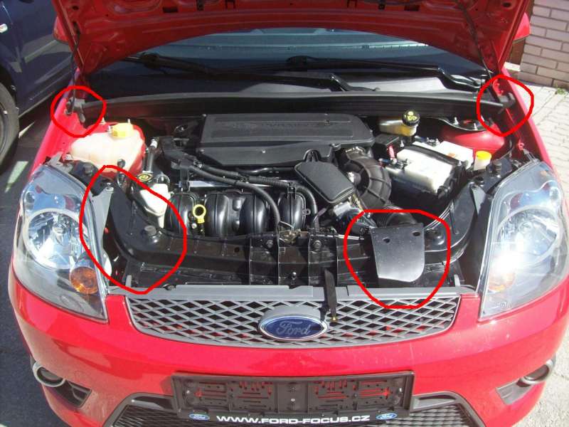

EDIT :
chybi izolace kapoty u blatniku
je tam celo z normalni fiesty - nejsem si jisty zestli pri akceleraci by motor nadobkou serva nenarazel na celo
podivej se jak an te moji kopiruje celo svetlo a je tam vzpera a on to ma sikme s masce a nema tam tu vyztuhu .
