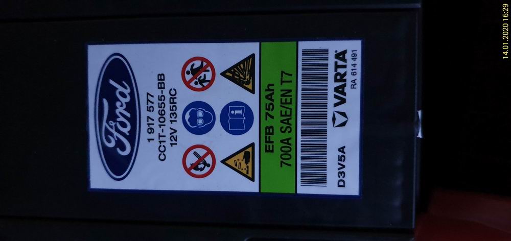

Příspěvek od djdekl » 21.01.2020 06:08
Jakou mas baterku ?
ACEMajky
Příspěvky: 1576
Bydliště: Liberecko
Re: Inteligentni dobijeni - mk V
Příspěvek od ACEMajky » 21.01.2020 06:21
EFB 75Ah
