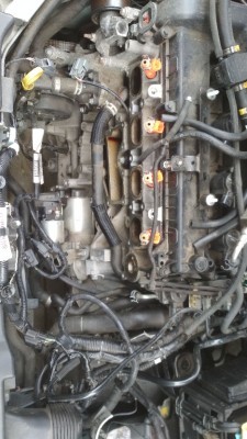

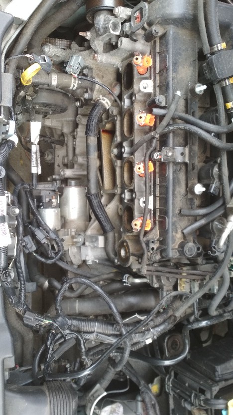

Zakoupena hadice odvětrání za 1030Kč. Celé sání venku - najít všechny šrouby, dostat je ven a hlavně zase pak zpátky je docela fuška. Nakonec jsem použil i endoskopickou kameru, abych vůbec viděl, kde je šroub a abych se na něj trefil ořechem. Kabeláže je tam taky všude dost, navíc jich tam mám ještě i pár od LPG
Hadice odvětrání v pořádku, ale stejně jsem tam dal tu novou. Zároveň odzkoušen ventil odvětrání.
Takže bohužel akce bez výsledku a můžu hledat příčinu dál, akorát nevím kde
Volnoběh za jízdy houpe a jízda za studena je jakoby nefungoval sytič. Kdyby někdo chtěl starou, ale neporušenou hadici, tak za 2 stovky je jeho.
Při vracení vstřikovací lišty se mi tam vzpříčil jeden O-kroužek, takže při testovací jízdě mi během 3km vytekly možná 3 litry benzínu. Normálně bych si to po nastartování ještě v motoru zkontroloval, jenomže teď jsem potřeboval vyzkoušet jízdu za studena.
Mimochodem, co to je za čidlo hned vedle hadice? Teplota? Tuhle teplotu lze vidět přes OBD? Standardně vidím teplotu akorát vody.
- jenikHK
- Příspěvky: 3150
Re: FOCUS 1,8_studeny start
Tyyyjo, takovy prace s tim a nakonec k nicemu.
Ktere cidlo mas na mysli? Z fotky to neni patrne.
Podle popisu bych usuzoval, ze skrtici klapka nefunguje tak, jak by mela. Jsou prevody v klapce v poradku? Je v zavrene poloze lehce pootevrena? Nemohl se nekdo hrabat v dorazu?
- jarous350
- Příspěvky: 670
- Registrován: 22.11.2008 17:15
- Bydliště: Pardubice, (Liberec)
No jo, nedá se nic dělat, dokud to člověk nezkusí, tak neví. Čidlo je schovaný taky pod sáním, takové kruhové na jeden šroub k motoru. Konektor má dole na straně rozvodů.
Ozubené kolečko v klapce OK, ale posunul jsem ho. Klapku jsem opět preventivně vyčistil, ale od minule byla jenom lehce očouzená.
V dorazu jsem se už hrabal i já, ale to už bylo na základě toho, že to blblo. Každopádně opět beze změny, lehce pootevřenou nulovou polohu jsem si pohlídal.
Co to podtlakové řízení klapek v sacím paroží? Nemůže být problém někde tam? Ale hadičky jsou snad v pohodě, takže leda něco, co ten podtlak vytváří.
- jenikHK
- Příspěvky: 3150
Aha, to asi myslis cidlo klepani, mezi 2. a 3. valcem?
S ovladanim virivych klapek v sani bys mel byt schopen pohnout sam a nebo porozovat, jak se hybe, pokud ti nekdo prida plyn.
Mam vyporozovano, ze pri protaceni motoru na neutral by se mely kolem 2500-3000 pretocit z jedne polohy do druhe. Idealne, kdyz se budes divat podtlakove ovladani a nekdo prida plyn.
A nebo je moznost odpojit za chodu motoru hadicku ovladani - na volnobeh. Klapky by se zase mely pretocit a motor pridusit.
