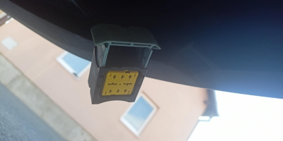

Příspěvek od ZaQik » 03.12.2022 09:38
tady je rele v motorove pojistkovnici (jestli se nepletu)

Příspěvek od Michal1a2 » 06.05.2025 00:33
Relé je zespodu auta na levé straně pod světlem.
Stačí sundat plastový dekl zespodu nárazníku nebo i nárazník když to půjde špatně rozpojit.
https://youtu.be/BUJApWrug_I?si=djXdDAebwFUwyEkS
