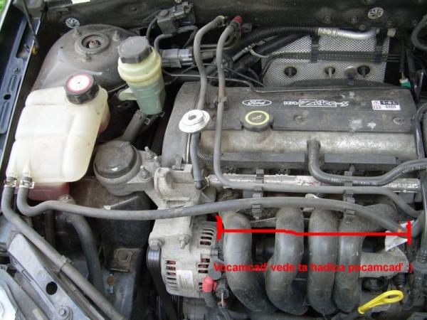

Tady někde ta hadice je, z jiného uhlu jde vidět líp, ale nemám aktualní fotku.

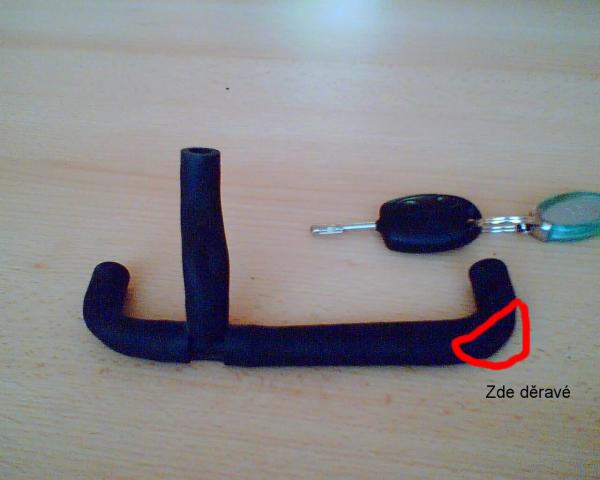

Tak to je ta hadička

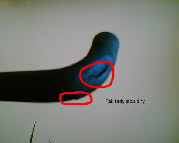

Detail díry
Detail díry

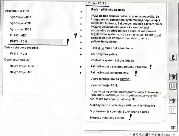

Tady přikládám výpis pravděpodobně této závady z diagnostiky.
Diagnostika motoru.
Diagnostika motoru.
