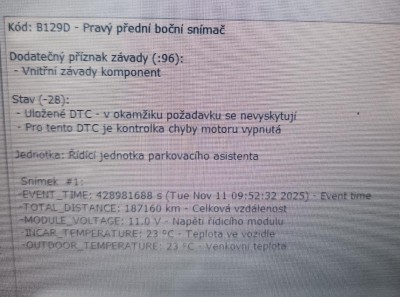

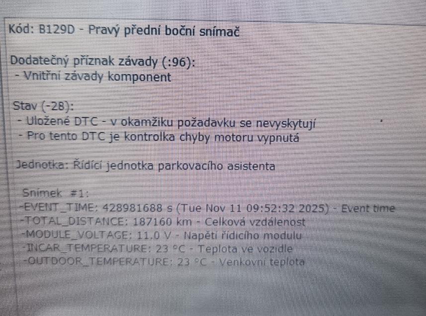

Ahoj, přidám tady jeden můj problém s parkovacím asistentem.
Podle diagnostiky chyba B1B46, pravý přední vnitřní snímač, přerušený obvod nebo zkrat na kostru. Nenašel jsem zatím ještě vlákno kde by se tímto někdo zaobíral.
Nedělá problém pořad ale jen v takovém tom zimním počasí. Je mi jasné, že se nevyhnu demontáži čidla (možná i nárazníku?) a v tomto sychravém období práci pod autem.
Chtěl bych se proto zeptat, neměl už někdo tuto chybu?
Dokážu nějak čidlo opravit a vrátit a nebo už koukat po šrotplacech po jiném kousku?
Chci to totiž vyřešit jedním vrzem a nerozebírat na dvakrát.
Děkuji za případnou pomoc.

B1B46 je pravy zadni vnitrni snimac, takze prohod levy a pravy a pokud se chyba prestehuje, je problem v cidle => sezenes si jine
