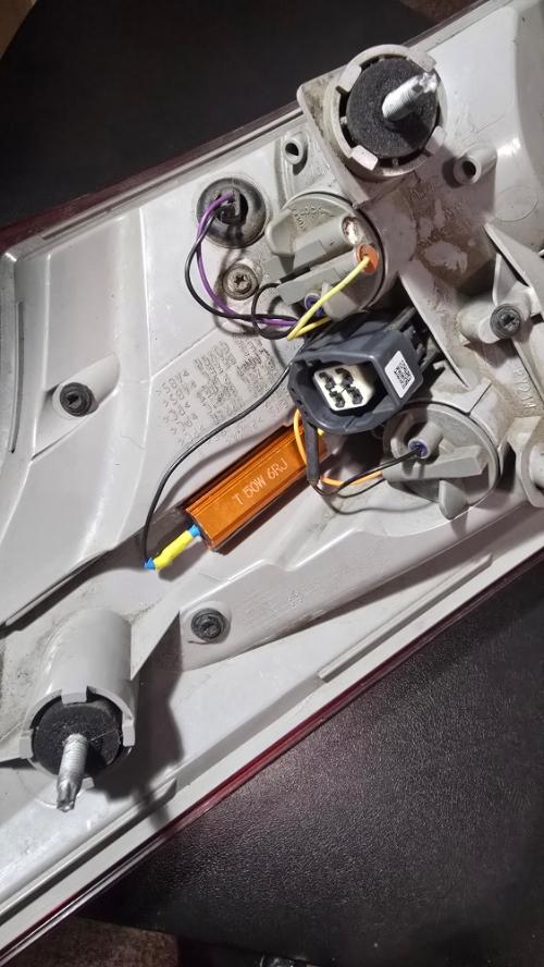

- lewis
- Příspěvky: 294
- Bydliště: Beroun
Dr.Romčův povoz :)
Nechci další vlákno, tak jen dotaz zda u ff mk3,5 lze vypnout to sledování odběru proudu přes forscan...zřejmě že ne a budu muset dát topítkaBrehowicz píše: 22.02.2013 14:06 Takže kvuli elektronického hlidače spálené žárovky je třeba zapojit todle topítko a uspora na lektrice = 0%nejde nějak přeprogramovat to hlidani obvodu aby bral v potaz že menší zátěž (menší odpor) je v pořádku?snad to jde pochopit co tim myslim
- Příspěvky: 25216
Re: svetla na MK3
FF3 ma vzdy zarovkove blinkry, takze LED blikace bez odpovidajici odporove charakteristiky budou zlobit ... hlavni svetlomety by mozna sly oblbnout vypnutim chybove hlasky v konfiguraci IPC, ale v praxi jsem to nezkousel
- lewis
- Příspěvky: 294
- Bydliště: Beroun
Re: svetla na MK3
Ok, vyzkouším dám odpory 50w 6ohm na každou stranu jeden, zřejmě ke kabeláži u zadních světel...vyzkouším a uvidím
...a jak uvádíš ta správná rychlost blikání je zřejmě daná zátěží a né nastavením....jinak u těchto použitých ledek není problém s canbusem...jen se správnou funkcí blikání
- Příspěvky: 25216
Re: svetla na MK3
pro blikani se meri proudovy odber; pokud je nizsi nez je ocekavano, blika se rychleji (upozorneni ridice, ze praskla zarovka)
- lewis
- Příspěvky: 294
- Bydliště: Beroun
Re: svetla na MK3
Tak jsem instaloval odpory jen do zadních světel....a umravnil tím směrovky...jinak v případě výměny ostatních žárovek za led verze odpadá montáž dalších odporů...fofíkovi moc nechutnají jen u blinkrů...u ostatních je klid a bez hlášek
