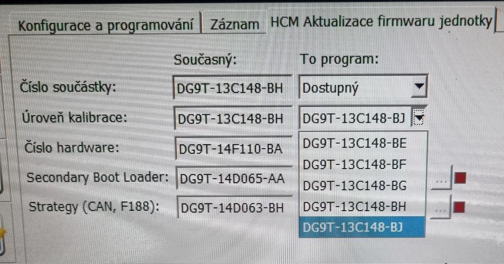

Dobře, píšu si tu trochu sám, ale kdyby někdo řešil něco podobného...
Myslel jsem, že zkusím aktualizaci HCM, jak jinak, než bezúspěšně. Trial verze neumí stáhnout soubory. Podle obrázku předpokládám, že je aktualizace dostupná? Nebo je to soubor pro jinej typ jednotky?

K té aktualizaci HCM. Mám to chápat, že lze aktualizovat? Jestli se mám někam objednávat, nebo to nemá smysl.
Příspěvky: 25207
Re: Světlomety (halogeny + LED)
Příspěvek od ZaQik » 09.11.2023 10:39
ano, HCM lze prehrat

Niekde na poľskom fóre som čítal, že aktualizovali jednotku HCM, ale týkalo sa to vraj len verzií pred r. 2018, teda pred 1. FL alebo ako ho nazvať. Keď to nájdem, hodím sem odkaz.
Edit: Tak nakoniec som to našiel na anglickom fóre:
https://www.talkford.com/threads/adapti ... lt.377802/
Naposledy upravil(a) Mondejo dne 09.11.2023 12:12, celkem upraveno 1 x.
Martin89
Příspěvky: 502
Registrován: 21.06.2020 17:03
Bydliště: ČB
Příspěvek od Martin89 » 09.11.2023 12:12
Děkuju, to je moje verze vozu. Nebudu lhát, kdyby to pomohlo, měl bych klid na duši. Pač se mi už se mi ani nechce věřit, že by výměna světlometu s elektronikou pomohla.

Dá sa aktualizácia vykonať cez FORScan?
Martin89
Příspěvky: 502
Bydliště: ČB
Příspěvek od Martin89 » 09.11.2023 12:24
Dá, ale musíš mít zaplacenou licenci a kvalitní kabel.

Martin89
Příspěvky: 502
Bydliště: ČB
Příspěvek od Martin89 » 09.11.2023 12:39
Ano, ale s tou to nejde. Tu mám a psalo to, že s trial nelze.
Soubor jsem hledal po internetu, ale nenašel. Nicméně můj kabel ELM327 k těmto účelům není vůbec doporučený.

Zdravím, tak dnes som skúšal diagnostikou PIDy z jednotky HCM a všetko OK, ako v príspevku Martina - pri točení volantu sa svetlomety natáčajú - tam teda asi problém nebude - motorčeky sa hýbu podľa pokynov riadiacej jednotky. Čo sa týka jednotky HCM, tak ja tam mám tiež uroveň kalibrácie: DG9T-13C148-BH a posledná známa je: DG9T-13C148-BJ. Stálo by za pokus ju aktualizovať? S mojim ForDiag káblom nemám záložku "aktualizovať firmware jednotky HCM" ako Martin. Je potrebné kúpiť kábel, ktorý odporúčajú na stránkach FORScan? Alebo to nechať aktualizovať vo Forde? P.S. Ako sú riešené LED diódy vo svetle? Je tam jedna? Ako prispôsobuje kužeľ, resp. dĺžku svetelného lúča, alebo ako to nazvať? Možno je chyba v elektronike, ktorá sa stará práve o "zdroj svetla" a preto, keď len točíme volantom tak sa zdá byť všetko OK.

Tak bohužel ani přehrání HCM na poslední verzi BJ nepomohlo :wallbash:
