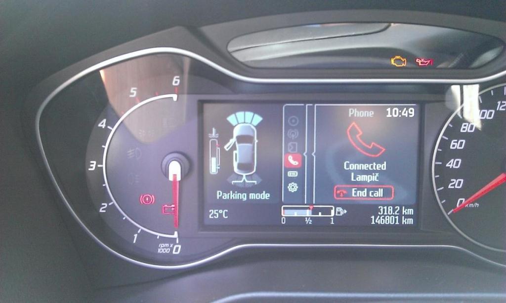

Re: Convers+
ruska verze parkovaku s pripojenym vozikem

Re: Convers+
A je vidět i aktuální natoční vozíku vůči autu?ZaQik píše:ruska verze parkovaku s pripojenym vozikem
