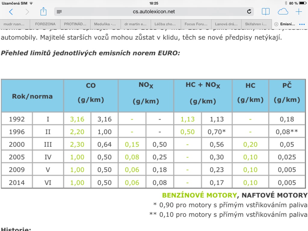

no ja myslim ze cela diskuze vznikla na zaklade jestli je vhodne kuchat DPF . je to asi to same jako by nekdo u benzina vymlatil katik .
a protoze se v hojne mire kuchaji filtry tak je jasne ze to odsuzuji majitele benzinu , asi tezko to odsoudi majitel vykuchaneho diesela . hodnoty emisi z hlavy nevim ale kazda norma ma neco plnit pokud neplni tak je to spatne , pokud ze systemu odstranim neco co tam ma urcitou funkci tak si myslim ze je to nespusobile , ale majitele dieselu me muzou opravit a toto vyvratit
EDIT : pridana tabulka plneni
