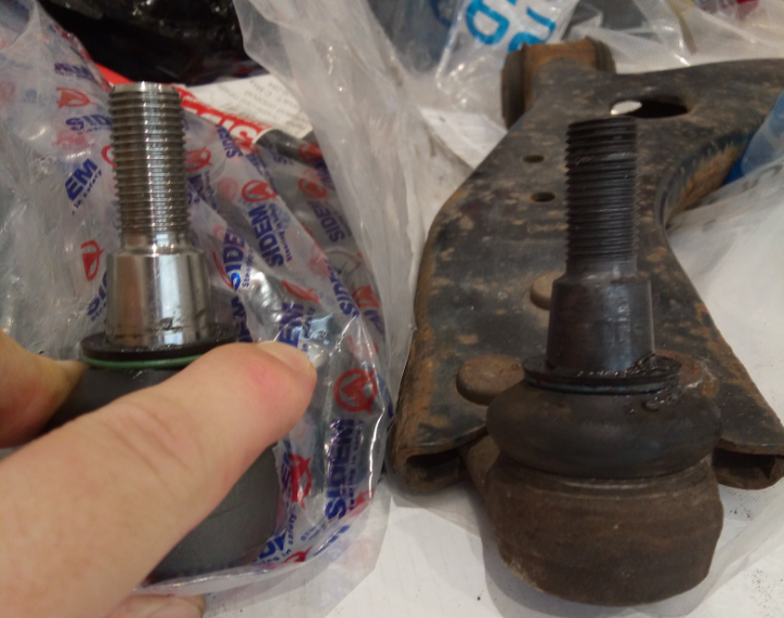

Jo už si to pamatuju, ono když si to dotáhnul, tak těhlice se opřela o kloub, ale ten kónus tam byl volně a nebylo to železo na železo

Nezdalo sa mi aby po dotiahnuť bolo niečo voľné, akurát keď som skúšal zmerať priemer diery na tehlici, smerom z dole kde sa našu a čap tak tam bolo cc 21mm a ten 18mm priemer čapu tam pri skúšaní akosi lepšie sadol, už som fakt na pochybách ci som to dobre spravil :nixw:

Na první pohled to bylo vidět, že to není dobře :roll:

To nevím, my jsme to rameno zase sundali a dali starý a ty s menším čepem šli na výměnu za větší čep

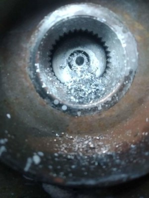

Probiha pokus o zachranu homokinetickeho kloubu. Zkusil jsem do nej vrtat levotocivym (nebo jak se mu rika) vrtakem. Jestli by se treba nevytocil. No... nevytocil :D Ale zato jsem tam vyvrtal peknou diru (4mm). Tak koupim jeste sadu na vytahovani utrzenych sroubu a uvidim.

Existují, prodávají se za pár Kč vytahováky :palec_nahoru:
(mám doma a ok).
