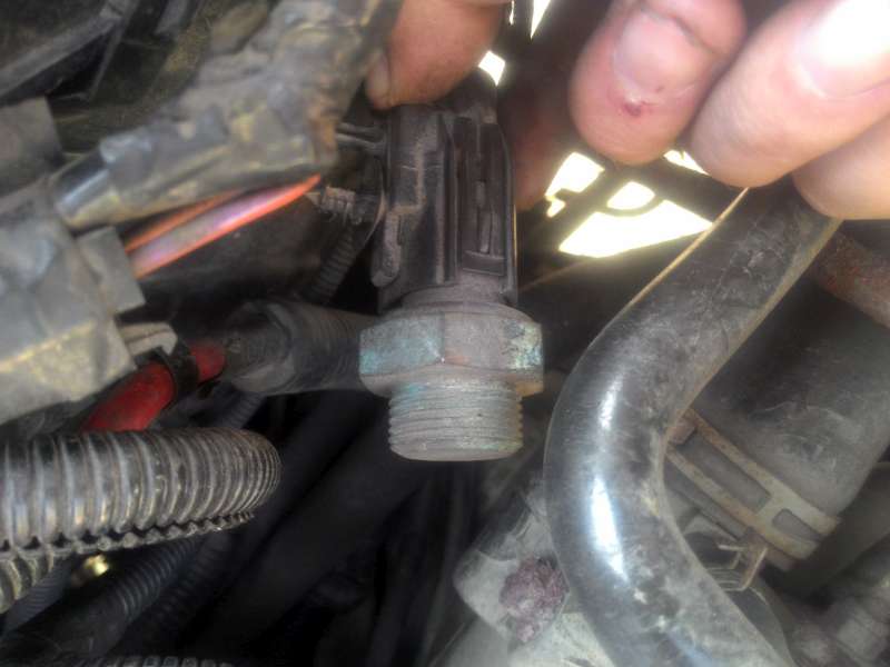

Co je to za díl?

jaj, s ofi nazvem asi nepomuzu, zkus Luckyjacka :) treba pomuze...
novou bych nekupoval, ale sehnal na vrakaci nebo na bazaru

Re: Co je to za díl?
Oficiální nevím. Ale určitě je na tom číslo podle kterého se to dá dohledat. Viděl bych to na klapku sání.

Nebo spíš takhle kde to vůbec hledat, nemám v tomhle směru moc zkušeností.

Já nic nenašel, ale osobně bych vymenil jen ten vlnovec a smytec

Jedná se o díl č. 25344296.
Nevíte jestli se to dohledat někde podle toho čísla?
co s tim budes delat? kupovat novy? to se prohnes...
Tak když mi tudy teče olej tak to musim nějak vyřešit.

Jak moc tím konektorem teče, máš to na fotce? Pokud to není moc, tak to možná ještě něco vydrží...

Každopádně by bylo dobré zkontrolovat zda do turba teče olej. Můžu dát návod.
Když svítí kontrolka mazání, může být problém... Ale podle mě nebude v klapce vzduchu

Re:
Ano je to 1.6 TDCi 66kW r.v. 05djdekl píše:To je 1.6 tdcy ?
Jinak kontrolka vyřešena. Neteče tím konektorem olej moc a rozhodně to není asi nějaká extra závada.
Jen jsem chtěl vědět kolik si mám připravit kdyby se to zhoršilo-člověk nikdy neví

Z vrakace snad do 1000?
Jo tak to by to dopadlo dobře za tyhle peníze.
