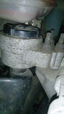

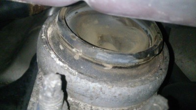

Chci objednat a vyměnit ten spodní na nápravnici a říkal sem si, že bych kdyžtak rovnou vzal i aspoň ten jeden vrchní.Konkrétně na straně u spolujezdce.Tak jsem se šel podívat jakej tam mám, protože sem našel 2 typy.Jednak sem teda zjistil, že tam mám tu drahou variantu a po sundání toho plastového víčka sem navíc zjistil že už je asi po smrti viz. foto níže :( (takhle asi nemá vypadat :D).Sakra jak to že ten jeden typ stojí 6kil a ten druhej co mám já víc jak 2litry?Přitom vypadají úplně stejně akorát ten co mám já má uchycení na 3 šrouby a ten druhej jenom na 2 jako kdyby tam chbělo uchycení na ten 3. šroub a bylo tam jen uchycení na ty 2 vedle sebe.Nevíte jestli se dají tyto silentbloky navzájem nahradit?Že by se to chytlo jenom na ty 2 šrouby místo 3?jestli to tam teda pasuje a nedělalo by to neplechu.Protože vypadají opravdu identicky až na to uchycení.A od stejné firmy Febi ta varianta se 3mi úchyty stojí 3x tolik co ta se 2ma.

Ja som si myslel, ze silentbloky su len dva typy. Lacnejsi je na 1.4-1.8 benzin a iB5 prevodovku. Drahsi je na naftaky a dvojliter, ktore maju MTX75 prevodovku.
Ale asi myslis to, ze tvoj silenblok sa chyta o motor na 3 sroboch, ale bezne sa chyta na 2. Takyto som este nevidel 8O
Ano, ten tvoj je uplne v prdeli.

No aji ten co posílal petulak z ebay má to uchycení na 3 šrouby.Ty máš na autě ten na 2 šrouby?Jinak podle nápisů je to originál Ford ten co tam mám takže se asi dávaly už z výroby nebo já nwm.Každopádně ten cenovej rozdíl mi přijde přehnaný, když to má jen o kousek kovu navíc.Taky má Ghii nemohlo by to být tím?Že to mělo nějaká lepší uchycení kvůli menšímu přenosu vybrací a tím i většímu komfortu v autě fakt nwm :bebng:

Taky tam mám tu variantu na třech šroubech .. bohužel. To nahrazení mě teda nenapadlo .. zase se koukám po levnějších náhradách (také jsem koukal na stejné stránky jako ty) .. ale nevím jestli jsou kupříkladu Topran, Meyle nebo OCAP alespoň trochu kvalitní .. Vzhledem k té ceně ale pochybuji :lol:

A mám také Ghii .. Ale těžko říct proč to takhle dávali :roll:

Tiež mám 1.6 GHIU a tiež 3 dierkový ten silentblok... :nixw:

1.6 teda robili s 3 dierami a ja si to zle pamatam :D Uz 2 tyzdne som nevidel ziadne auto s otvorenou kapotou. Potom to takto vyzera :D

1.4 +1.6==3 šrouby
1.8 +2.0==2šrouby
