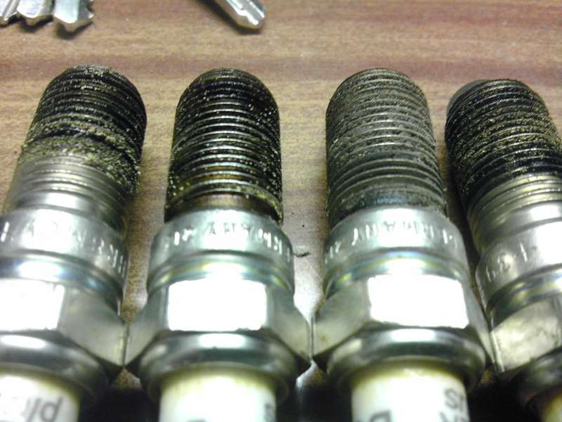

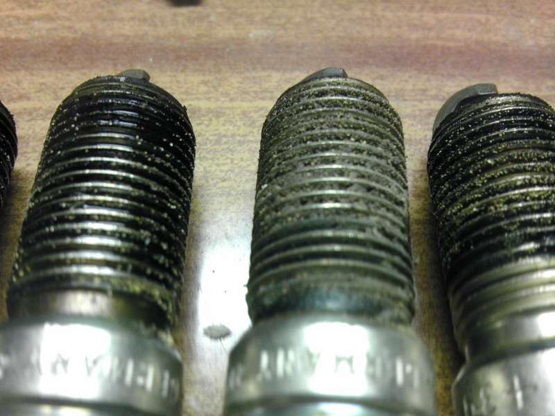

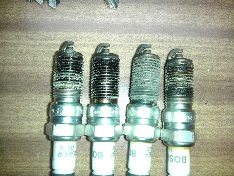

Cavte..
dnes som menil sviecky .. BOSH out FoMoCo in..
co ma zaskocilo bolo ako tie boshky vyzeraju.. bol by som rad keby sa nasiel kto by mi povedal preco tie sviecky vyzeraju ako vyzeraju lebo ma to riadne zaskocilo.. menil som uz nejednu sviecku na motorkach aj aute ale toto som este nevidel

- Příspěvky: 13670
Re: Svíčky
Ti padli do piesku?
Vzduchovy filter aky pouzivas? Je dobre nasadeny, neprisava niekde okolo?

Re: Svíčky
tiez ma napadlo ze kam spadli ked som ich vytiahol ale zial boli takto nahodene.. skusim zajtra mrknut na ten filter.. menil mi to servisak pri kupe tak hadam nemal obe ruky lave ale preistotu to skontrolujem.. celkom sa aj cudujem ze pri takychto svieckach nemal motor tendenciu mi dat po papuli

Re: Svíčky
tak dnes som sa o tom bavil s fundovanym clovekom a podla vsetkeho to skor bude bordel ako som vytahoval sviecky - bordel z vonku.. ze keby to bolo dnu tak to nie je v zavite lebo by to pri vysrubovavani slo prec.. uz len dufam ze som ten bordel nesupol aj do motora.. budem to musiet skusit vystriekat stlacenym vzduchom i ked teraz uz je asi neskoro.. musim si zapamatat do buducna

ballu
- Příspěvky: 4915
- Bydliště: Zlín
Re: Svíčky
Dáváš nějaká aditiva do oleje nebo benzínu?
