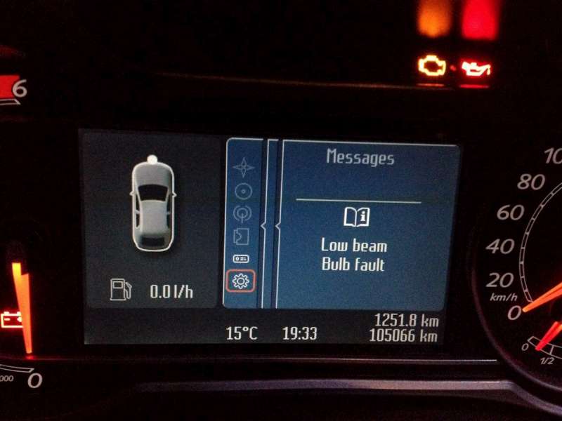

Neviete mi niekto poradit preco mi vyhadzuje hlasku vid foto? Menil som svetla za xenony poFL ktore nemali parkovacky tak som ich dorobil podla starych. Najskor to islo v pohode (skusobna jazda cca 15min. ) a po vypnuti motora a naslednom nastartovani to uz hodilo tu hlasku a xeny nesli.

Re: Světlomety MK4
Xeny se musí nastavit v BCM (GEM u Mondea) - jinak BCM nepustí takovej proud, aby to nastartovalo výbojky...
Takže upravit diagnostikou...
Divím se, že to vůbec naběhlo jednou, většinou to poblikává a tak...

Re: Světlomety MK4
Co si mel pred tim, taky xenony?
Pokud ne, chyba bude tam, je potreba jednotka na xenony, a nivilacni jednotky pak pojedes bez chybove hlasky.
Parkovackou to nebude, ja predelaval pred fl na po fl a hlaska nebyla..

Re: Světlomety MK4
Zabudol som napisat v BCM to mam povolene.Mal som halogeny. Je pravda ze nemam este tu riadiacku. Nejak ju nemozem zohnat.

Re: Světlomety MK4
hlaska rika, ze svetla nesviti ... takze to je OK ... co diagnostika? co je tam za chyby?

Re: Světlomety MK4
A povolil si tam typ světel GDL??Musí to fungovat bez chyby,když nemáš napojenou jednotku..

Re: Světlomety MK4
jedine co som povolil bolo adaptivne bi-xenony. Kde sa to povoluje?

Re: Světlomety MK4
misto bi-xenon musis dat GDL ... touhle chybou si projde kazdy (i ja)

Re: Světlomety MK4
chlapci uz to funguje
dakujem vsetkym za cenne rady
