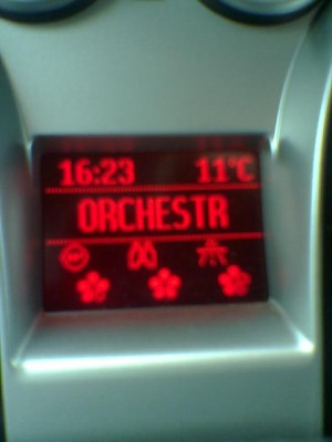

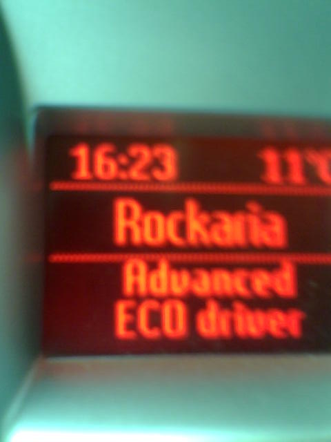

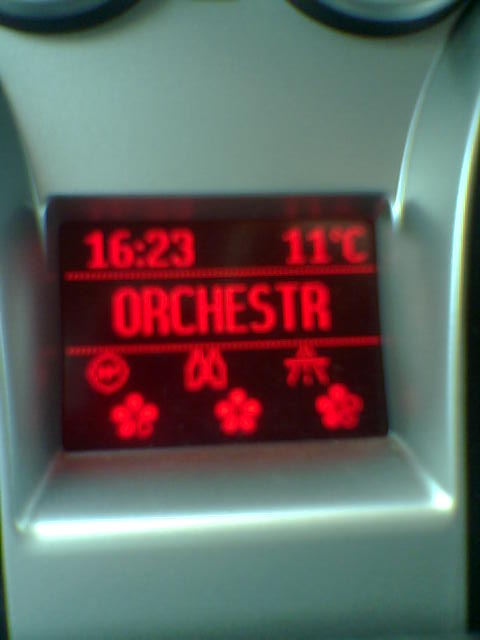

- Příspěvky: 25026
Re: Ford ECO mode
vcerejsi prekvapeni: advanced ECO driver pri kytickach 4-5-3
