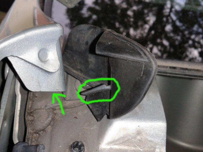

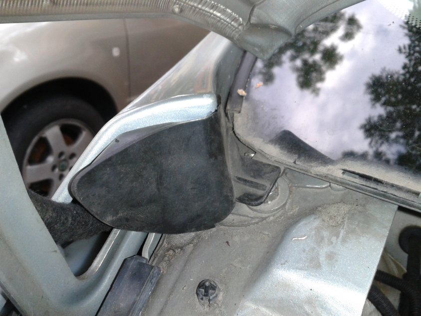

TaS
Příspěvky: 6
Registrován: 10.04.2012 19:29
Re: Zpomalený chod stěračů, slabý motor?
Příspěvek od TaS » 30.07.2012 21:57
Tak jsem se k tomu konečně dostal, umístil gumu na (doufám) správné místo. Na přiložené fotce je guma na straně spolujezdce. Zobák patří pod sklo. Na gumě je ještě jeden zobák, který přijde zacvaknout pod blatník, viz přiložené foto.
Háček gumy patří pod blatník.
Guma tam tedy jakžtakž drží, nevím proč mi předtím vypadla.
Až budete mít nasazené gumy na obou stranách, tak na to přijde torpédo a stěrače.
Guma u spolujezdce.
Guma u spolujezdce.
