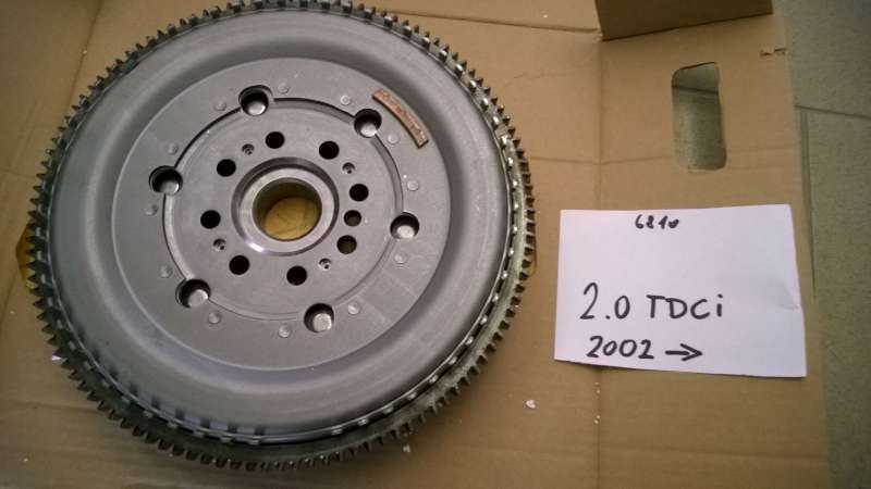

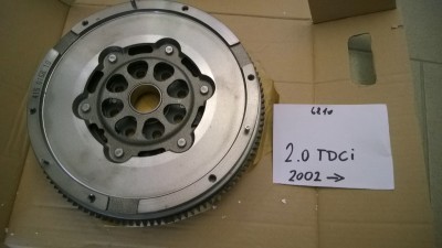

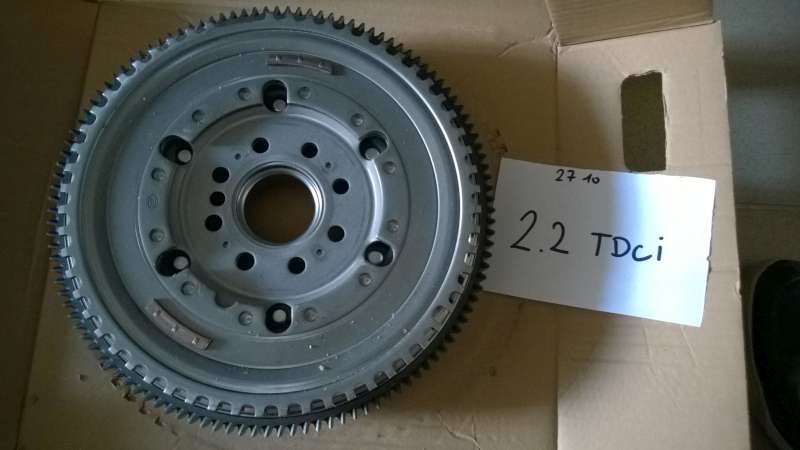

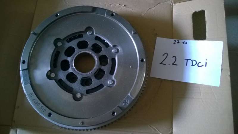

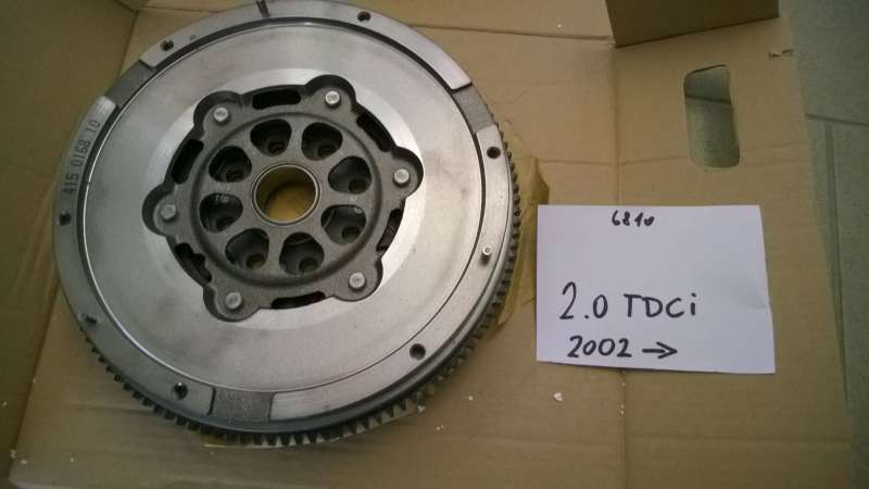

- djdekl
- Příspěvky: 4055
- Bydliště: Praha 9
Re: 2.2 Tdci, par otazek
Porovnani setrvaku 2.0 vs 2.2
