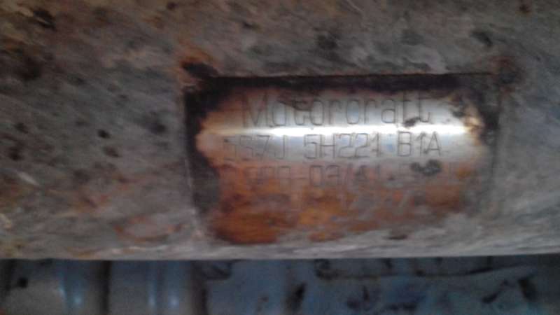

Lázňator píše:Mám nezvratné důkazy u tom že tu věc zvanou DPF tam domontoval těsně před prodejem nějakej garážmistr v německu a prodejce,a to si umím živě představit, si za tu věc DPF naúčtuval několik 1000eur.
Mas to nejake divne. Jak se takovy DPF regeneruje? Mas na nem senzory diferencnich tlaku pro RJ, aby poznala, kdy vypalovat? Ze by tam nahrali i jiny SW do RJ napr z Mondea s DPF a udelali to vsechno a nedali tam ten tepelni kryt?

Žádné senzory diferencnich tlaku pro RJ to nemá ta trubka co vede z DPF je pouze držák na gumový závěs výfuku. viz foto a SW si myslím ani neřešili je to prostě jen mezikus na výfuku
Tohle sem našel na netu:
Filtr pevných částic s otevřeným neřízeným systémem:
Jedná se o minimálně rozšířený druh, v podstatě i nejméně účinný a hodící se spíše jako dodatečně montovaný retro-fit, s jehož pomocí se majitelé starších vozů mohli v některých zemích dočkat například daňových výhod.Průběh regenerace (de facto žádná neprobíhá) u něj nelze nijak řídit.Nedosáhne-li tento filtr při svém zaplnění dlouhotrvající jízdou s motorem v určité zátěži samovolně teploty potřebné ke spontánnímu zapálení sazí (což je bez dodatečného vstřiku paliva hodně těžké), jednoduše se nezregeneruje nikdy a veškeré spaliny pak proudí „bypassem“ nefiltrovány ven.
Tak a jak se k tomu teď postavit když je na autě filtr který není určen ani schválen výrobcem?
A to by mě právě zajímal názor Jenyka

Ten co mas ty je jinej, nez ma origo mondeo mk3 ten vypada takto

tak ten už vypadá origo. Jo a díval sem se na Tvoje oplechování Slide a to je jiná liga
Tak sem zalezl pod auto a ten můj je zcela nečekaně
Motorcraftt 5S7J5H221B1A.Google něco našel ale spíš na ebay žádný tech. info co to je

Ale je....a je trochu překvapenej. O tom, že tohle šlo dodělat vím ale myslel jsem, že je tam regenerace nějak pořádně zařízená. Pokud to už nefungovalo mlčím, pokud fungovalo láteřím. A ono to fungovalo (až moc :D ).
Já jinak považuju každý nafťák v osobáku za prokletí a byl bych nejraději, kdyby byli jejich majitelé k nám ostatním ohleduplní a spaliny čistili co to jde. Bohužel u nás tohle dokoupit legálně nikdy nešlo.

Ja si spise rikam, co vedlo majitele k tomu, ze na Euro 3 narval DPF, co vlastne je tam jen na oko :? A jeste takova montaz a pokud mu jeste euro norma zustala tak to uz je uplne scifi 8O

To budou ty daně. Může být ještě jinej důvod? Že by ohleduplnost vůči ostatním? To by si moc nepomohl, když ten systém filtruje minimálně... ?

No a to vypalování asi fungovalo, ale nějak moc to blaflo :twisted: teď už se tomu jen směju hlavně že se nic nestalo vše dobře dopadlo
