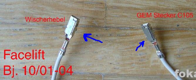

Chalani. A neviete niekto kde sa daju zohnat tie koncovky z toho kabla? (jak v tom nemeckom navode)

V obchodě s elektronickými součástkami...

Příspěvek od Don » 17.07.2008 08:11
No to by mě zajímalo ve kterém. Já oběhal všechno v Jablonci i Liberci a nakonec jsem kontakt s kusem kabelu použil ze starého kabelového svazku. Ten ale byl z auta po faceliftu, takže jsem ještě na kontaktu musel jehlovým pilníkem zvětšit drážku pro zácvak, protože jsou kontakty rozdílné. Viz obrázek v předchozím příspěvku.

Příspěvek od tPiko » 17.07.2008 08:32
Tiez mam ten pocit, ze to v tom elektroshope tak lahko nezozeniem. Obvykle tam maju vsetko mozne len nie to, co akurat potrebujes :wink: A toto je navyse este dost konkretna vecicka. Ale ved skusim.

Příspěvek od martyG » 17.07.2008 12:16
hugo72 ich zohnal priamo vo forde, odcvaknuté z nejakej kabeláže. tpiko a čo náš obľúbený zdroj?

Příspěvek od chmelko » 17.07.2008 12:44
samotne piny po FL mam doma kopu, z roznych konektorov..

Příspěvek od tPiko » 17.07.2008 12:52
Ano martyG. Nas zdroj :) To bude hned prva zastavka pre mna - tam predpokladam, ze zozeniem cyklovac. Pojdem tam mrknut, ale po poslednych skusenostiach som uz aj trochu nesvoj , ci sa predo mnou neschovaju :lol: :lol: (vies co ako to myslim :wink: )

Příspěvek od tPiko » 17.07.2008 13:02
chmelko píše:samotne piny po FL mam doma kopu, z roznych konektorov..
Fajn vediet. Keby som tu naokolo nezohnal, tak sa obratim na teba :idea:
