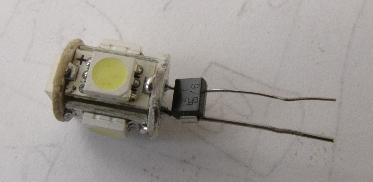

Já mám jak v zrcátkách tak parkovačkách ten druhej ty a OK - ale teda na MkIII... Jinak číňani mě štvou svou neochotou dát tam i jiný součástky, takhle jsem musel všechny rozebrat a dát tam aspoň transil, aby to něco vydrželo...
A aby to bylo úplně OK, měla by tam bejt tak 60uH tlumivka s malým odporem...

(jo a já mám ty 5x 3chip LED a taky jsou dobrý - až na tu ochranu, ale neva, nabastlil jsem do patice transil
To je samozřejmě nejlepší cesta, odpory se mi taky nelíbí

A fotečka by nebyla? Fotečka pouhá, pro rodinu ...

Jinak pokud to bylo na mě ta fotečka, mawericku, tak tady: žárovička se dá koupit tady: http://www.led-tech.cz/led-zarovky-do-a ... -bila.html
a transil tady: http://www.gme.cz/cz/smbj18ca-smd-p924-044.html (to CA je důležité, to udává, že je to bipolární - nezáleží na polaritě)

Transil na 13,5V určitě ne! V autě je celkem běžně ke 14,4V max, takže transil to chce 18V (to ty ledky stejně vydrží a tam jsou jenom špičky - o ty jde
koukni tady: http://www.gme.cz/_dokumentace/dokument ... -044.1.pdf On se ten transil naplno otevře při cca 20V, ale to je fuk, protože tobě jde jen o ty špičky...
Pokud by to mělo bejt úplně košér, nejlepší by tam byla do série tlumivka tak kolem 50 - 60uH s malým SS odporem, pak transil a za ním ještě tantalovej kondenzátor, tak cca 22uF by mohlo stačit...ale nacpi to do takový malý potvory, když jen ta cívka bude mít průměr 12mm a na vejšku kolem 10mm
EDIT: Máme to ve firmě léty odzkoušené - 18V je ideální hodnota - neodpravuje to pojistky, ale chrání to...(A tim transilem může při špičce téct až 33A, takže pojistkku by to odpravilo spolehlivě)

Ahoj! Obecně u LEDky platí, že čím líp se chladí, tím víc vydrží...bohužel v autožárovkách na tohle zapomínají a jak už jsem psal o příspěvek vejš, zapomínaj i na ochranu - ideální ochranou je transil! V GM se dá koupit a doma připájet
Pak vydrží téměř jakákoliv ledka...
