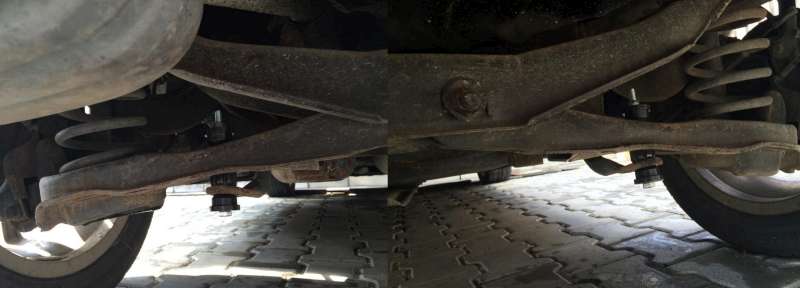

chlapi prosim priste bez fotomontaze, neveril jsem vlastnim ocim ze vidim kyklopí multilink napravu s jednim excentrem. Az pak po rozkliknuti fotky jsem si vsiml ze jsou to dve fotky riznute

Romane nic si z toho nedělej, taky jsem čuměl z čeho to je podvozek... ale že se s tím slepencem trefilr0mik píše:chlapi prosim priste bez fotomontaze,

Hoši Hoši
A já si stím dal takovou práci schválně, abych tu nespamoval Dvouma fotkama..
Příště na to Se(kašlu)..

Taky me to docela rozhodilo
Jeste kousek to posunout a narovnat a uz by to nebylo k poznani

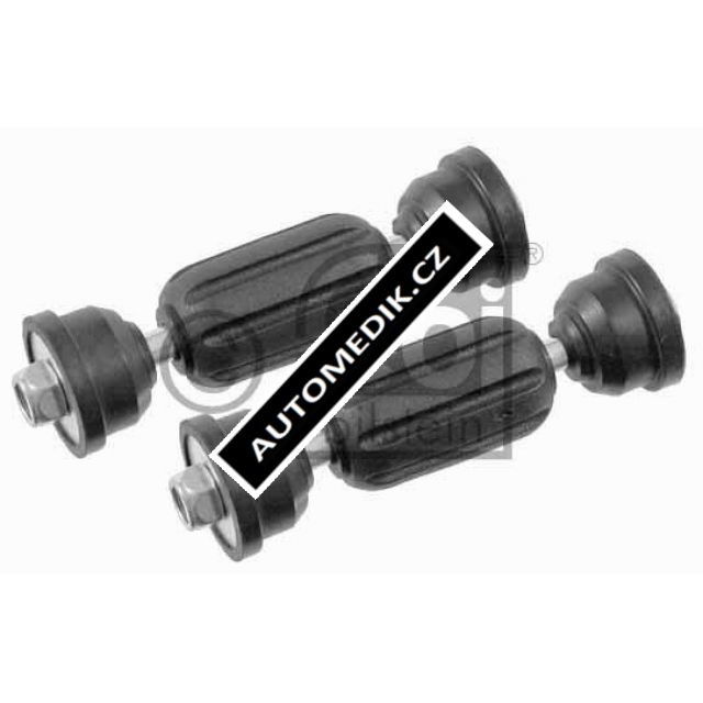

Dnes vyměněno cca za 20 minut. Dával jsem tam tyhle:
