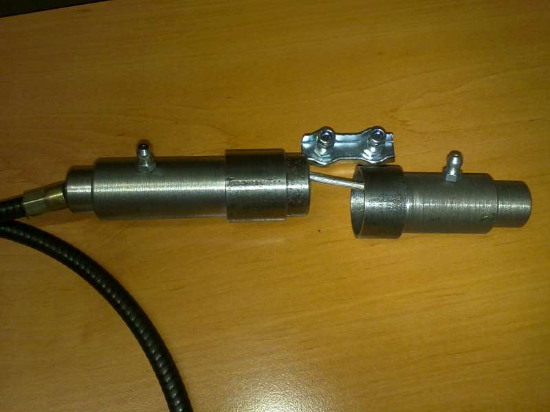

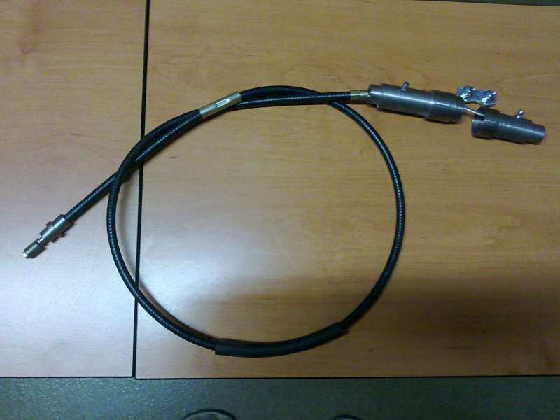

Re: Problém elektronická parkovací brzda
taky by to šlo,ale musel jsem trochu zkracovat i to lanko,bylo trochu poškozene na konci.takže to nestačilo a musel jsem to nastavit.pokuď by to lanko bylo dobry tak by to teoreticky šlo
-dalši problem je sehnat ten bouden.použil jsem lanovod na Favorita (3mm ocelove lanko bez PVC) a ma jinej pruměr než Fordi a navic tak dlouhy bowden cca 1500 mm jsem nesehnal.Pokuď se da koupit nějaky lanovod (bowden) okolo 1500 mm tak mi dej vědět,budu za to rad.
Jedna strana ma kolem 1,5 m a druha trochu kratši. Přesně ti to neřeknu. Každopadně jsem rad že to šlo opravit
X-sat píše:Chlopi, nemáte někdo někde pohozené to nefunkční lano z EPB (levé). Sehnal jsem firmu, kde to lano udělají komplet za 1000,-, ale potřebují to původní, kvůli koncovkám. To moje automechanik vyhodil...
Díky
Dej vědět jak jsi dopadl z tou vyměnou lanka. Zkoušel jsem rozebrat krabičku EPB a ty lanka jsou tam nalisovana (v posuvnych raminkach, ktere ty lanka ovladaji ). Každopadně to nebude sranda to vyměnit.
