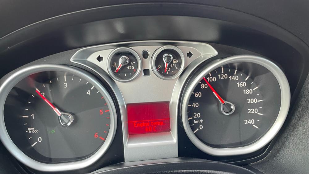

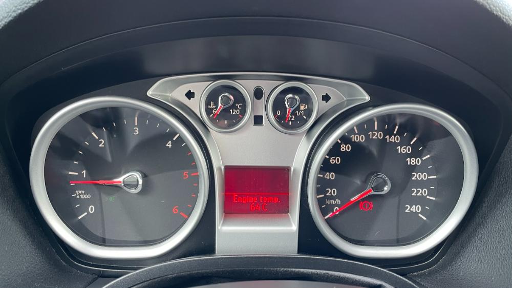

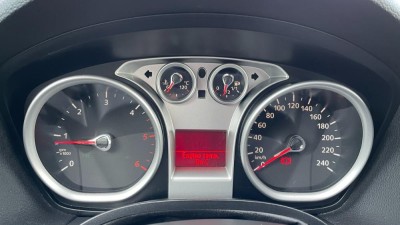

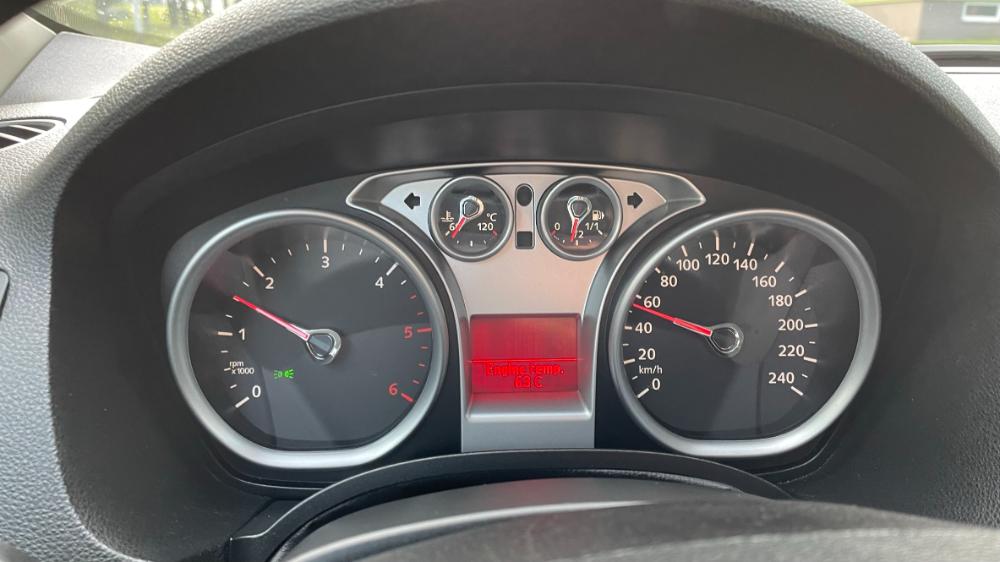

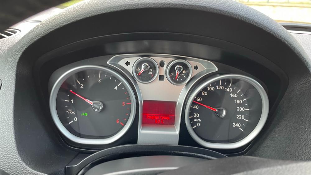

Konečně jsem se dostal po nemoci k autu -
YouTube Video
po 15 minutách volnoběhu a následně 3 km
+5 km
+5km
+5km
