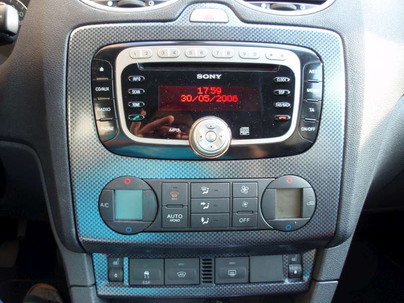

Maly palubak (dva radky) - jooo, mozna na fotce STAnduril píše:Maly palubak (dva radky), pristrojovy stit, barva panelu klimatizace, hlavice radici paky, barva panelu kolem tlacitek pred radici pakou atd
pristrojovy stit - ten na fotkach nevidim
barva panelu klimatizace - cerna je i po FL (mam doma, muzu Ti ho vyfotit
hlavice radici paky - u ST vypada jako ta Tvoje podsvicena
barva panelu kolem tlacitek pred radici pakou - to me presvedcilo

Vsak, na fotce ST
panel klimy po FL v cerne barve je, ale ma chromovane ty casti, ktere jsou pred FL sede/bile
hlavice je opravdu uplne jina, ver mi.

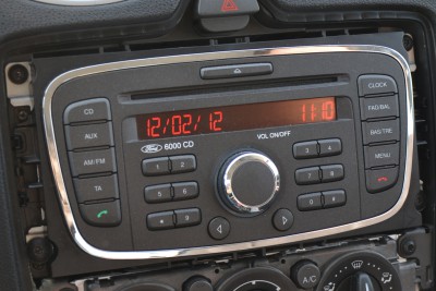

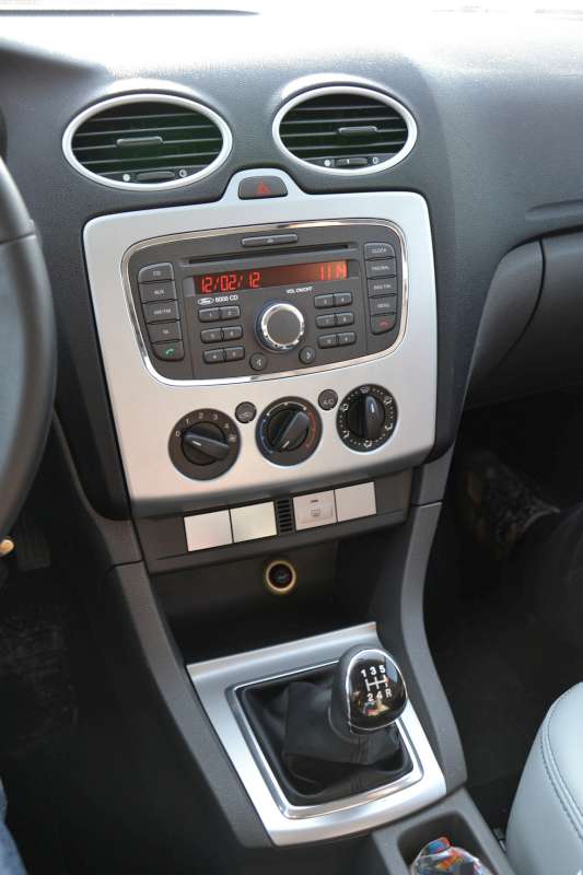

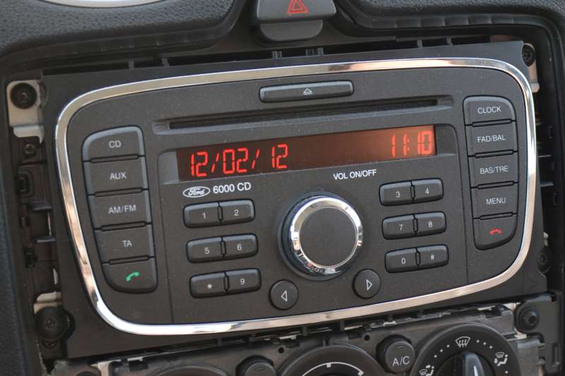

Tak tu mám pár obrázku před-po-faceliftu
. Údajně bylo potřeba něco dopilovat a trošku zaimprovizovat, ale výsledek stojí za to. Po FL je i řadička a vyšperkovali jsme to stříbrnými záslepkami a tlačítkem výhřevu s červeným podsvětlením... Podle mě to vypadá zajímavě

Zdravim. mohl by sem nekdo prosim napsat co konkretne je potreba na vymenu hranateho radia za ovalne? Ramecek kolem klimy a radia, potom nejake packy na srouby, redukce na kabel. Je to vse nebo jeste neco? A co je potreba jeste dopilovat a navrtat, zvladne to i nesika? Hodilo by se foto k instalaci. Myslim ze tohle zajima hodne majitelu ff2 pred face. Diky panove.
KUTY
Re: faceliftovanie panelu fofo 2
bonecrasher: potrebujes iba ramcek okolo radia a klimy + 2x plastovu listu, na ktoru sa naskrutkuje nove ovalne radio...kable sa pouziju povodne, kedze konektor na radiu je rovnaky...a zvladne to i nesika

To že o tom neslyšeli neznamená že to nejde ,stačí Ti čísla dílů viz výše a objednat podle čísel .Taky jsem předělával hranatý rádio za ovál a vypadá to výborně.Nic složitého.
- mikki
- Příspěvky: 926
tady je foto
