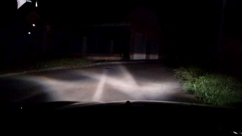

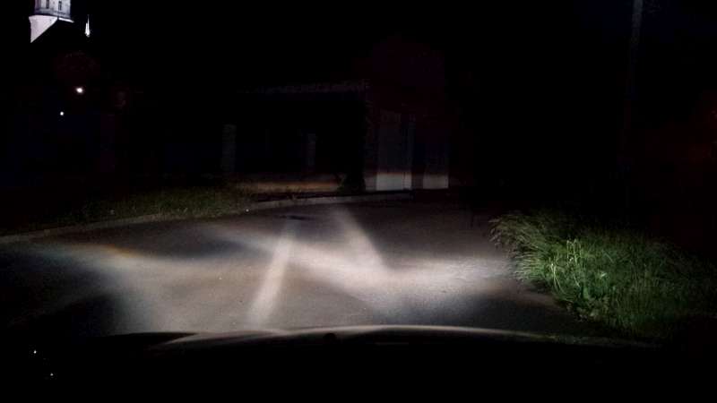

Ahoj,
vyskytl se mi problém s AFS světlomety. Možná se zeptám blbě, ale je tam třeba nějakých speciálních žárovek?
Jedna žárovka mi odešla a tak jsem koupil sadu H7 (dle manuálu od Fordu), konkrétně jsem koupil od Osram. Vyměnil jse, vše bylo ok. Ale teď to svítí katastrofálně ...
- Příspěvky: 25213
Re: Přisvícení do zatáčky - adaptivní světla (AFS)
zarovka spatne zasunuta do patice? nebo patice do paraboly?
- Příspěvky: 13715
- Deja Vu
- Příspěvky: 371
- Registrován: 06.03.2012 03:29
- Bydliště: Bílina
Díky, zkusím na to ještě mrknout no. Ale žárovku jsem tam dal tak, jak tam byla ta originál, jinak ani nešla zajistit, aby držela na svém místě
- Příspěvky: 25213
... pak zbyva uchyceni patice do paraboly.
- Příspěvky: 13715
Tam staci milimeter nakrivo a svieti to uplne zle.
ondrass
- Příspěvky: 1078
- Registrován: 27.02.2011 17:19
Zkus tohle.
Nejprve do paraboly usaď/napasuj samotnou žárovku (bez patice). Pak k ní připoj patici a zajisti.
Tímto postupem se ti nemůže stát, že žárovku s paticí usadíš nepřesně.
