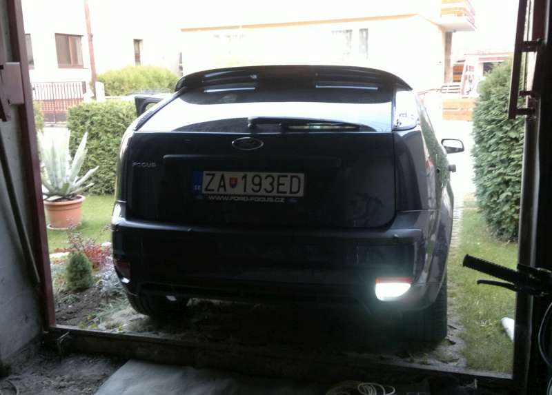

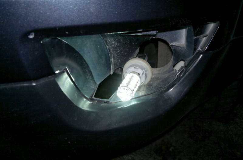

takze tato LED ziarovka http://www.ebay.com/itm/1156-BA15S-68-S ... 3cbd7b9aad mi vcera prisla, cize celkom rychlo, po tyzdni od objednavky. Polarita je otocena , cize po pripojeni nesvieti. Skusil som ju pripojit na 9V baterku ale svieti velmi slabucko. Mam v plane (asi zajtra) rozcvaknut privodny kabel do objimky svetla a prehodit kabliky, ale mam pocit ze to bude svietit slabsie ako klasicka 21W ziarovka.
Pitvat objimku LED ziarovky nema cenu, pretoze vnutri objimky nie su ziadne kabliky ktore by sa dali prehodit. Takze zatim takto ...

tak som to dnes urobil, otocil kontakty do ziarovky a ziarovka sa rozosvietila. ALE ... velka bieda. Oproti klasickej vlaknovej ziarovke, tato LED svieti viac ako o 50% slabsie. Drahsia verzia so 102 SMD LEDkami bude mozno svietit viac , ale nemyslim si ze dosiahne vykon klasickej ziarovky. Cize takuto LED ziarovku NEKUPOVAT, je to este horsie.

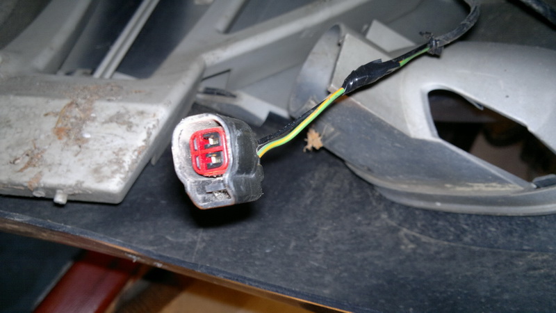

Viete mi niekto napisat FINIS cislo tohto konektoru ? je to konektor do objimky ziarovky cuvacky.

Obávám se, že to bude jen s kabeláží...nemám teď u sebe ECAT, abych na to mrknul.

spravna obava - ford snad vsechny konektory prodava jen s kabelazi, nikoli samotne

budem dufat, ze sa bude dat kupit iba cast po hlavny konektor pod naraznikom.
