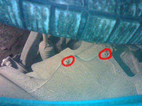

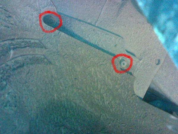

2/ demontáž podběhu - Podběh jsem mněl přidělanej 4 šrouby ale přední část
(u světla) jsem mněl nějakou okousanou a vypadalo to tam jakokdyby tam mněl být ještě jeden. Ty čtyry šrouby jsou ukázaný na fotce 1 a 2. Povolíte je a prah vytáhnete.

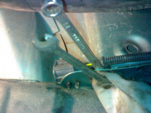

3/vymontujeme nádržku - Nádržka je přichicena 3 šrouby. První je hned vedle nalívacího hrdla pod kapotou (obr.3) druhej je zhruba ve stejným místě ale pod blatníkem a třetí je na druhým konci nádobky. Jako protikus toho posledního šroubu jsem mněl plastovou podložku která se mi protáčela. Dá se ale chyti druhým klíčem (obr.4). Poté oddělejte všechny hadičky a nalévací hrdlo (je jenom nasunutý ale jde dost blbě důle a po splnění tohoto olalá a je nádobka dole :lol:

tohle je ten 4
