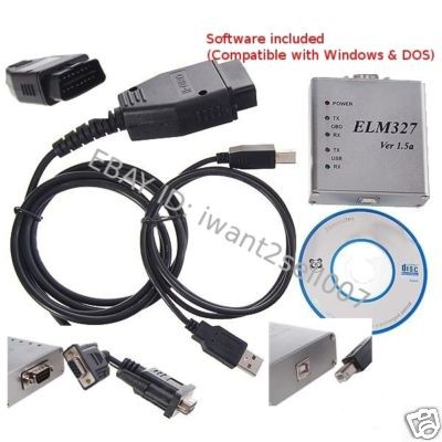

Tak už mám asi na poště ELM327 za 711,- včetně dopravy.
Zítra to zkusím otestovat s přiloženým sw co by k tomu asi měl být a pak mám ještě ScanMasterELM_1.7.0.0 tak snad to rozjedu.

ty jo pěkná cena co všechno to umí?

"Co vsechno to umi ?"
To nelze takhle specifikovat. Tohle je interface. To je jako by ses zeptal co vsechno
umi prekladatelka. Proste to umi prekladat data jedne normy do druhe.
Co vsechno to bude delat za funkce zalezi na software v pc.

Mám to samé+program Scanmaster. Umí číst akční členy, teplotu motoru, tlak, rychlost atd. Umí přečíst a vymazat chyby v ŘJ. Je to spíše taková hračka, ale na ty chyby je to dobré. Za tu cenu se to vyplatí. Projeď si první dvě stránky.

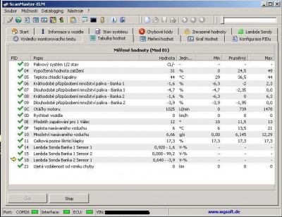

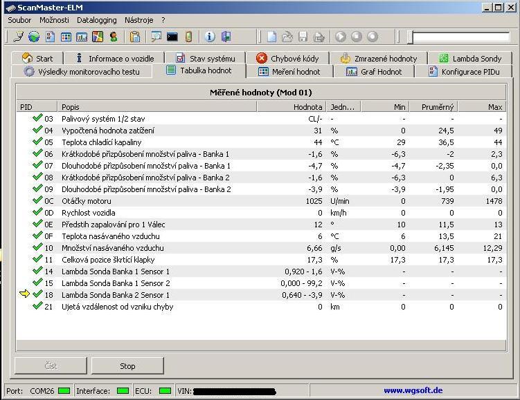

Tak mi z toho toto vyjelo.
Jsou údaje chvilku po nastartování studeného motoru.
Dá se někde dočíst jak by ty údaje měly být ve správném režimu a nějaké další údaje co by se z nich dalo vyčíst?
Jinak zde je možnost stažení návodu k ScanMasteru v CZ...

Na netu najdes spousty materialu kde je popsano jak vstrikovani motoru funguje.
Z toho se teprve da pak odvozovat, jaky udaj by kde mel byt. U teploty vody je to celkem jasne, ale dulezite veci, jako je kratkodoba adaptace uz je to slozitejsi.
Napr. bohatost smesi je jina pri ruznych teplotach motoru + pri ruznych stavech motoru, atd., atd.
