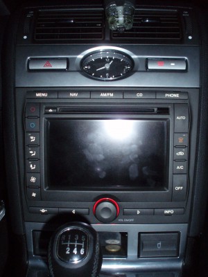

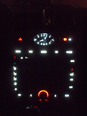

No takže dielo dokonané operácia densa sa úspešne zdarila všetko funguje ako predtým a vyzerá to veľmi dobre hneď ako bude tma tak spravím nejaké fotky a hodím ich sem. Boli to cca 3 hodinky roboty ale šroubov tam bolo fakt dosť, ale nakoniec sa všetko podarilo a je to paráda.

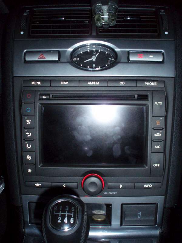

Příspěvek od jojo712 » 04.01.2010 18:41
Takže prikladám slúbené fotky prepačte kvalitu obrazu ale fotiť potme nebol dobrý nápad takže lepšie foto až zajtra.

jojo,moc pěkný.Tahle kombinace se mi fakt líbí...Škoda hoši,že ten postup nefotíte :(

To Kota samozrejme že fotky sú ale je toho málo a v podstate to iste ako ma Uřvanej vytiahnuť denso rozskrutkovať preletovať diódy zložiť a rádio vrátiť naspäť ale hodinky mám pofotené ovládače na svetla budem rozoberať ešte raz a ovládače na sťahovanie okien som ešte neriešil ale potom nafotím a spácham nejaký návod ako na to. A samozrejme ďakujem za pochvalu :D :D
