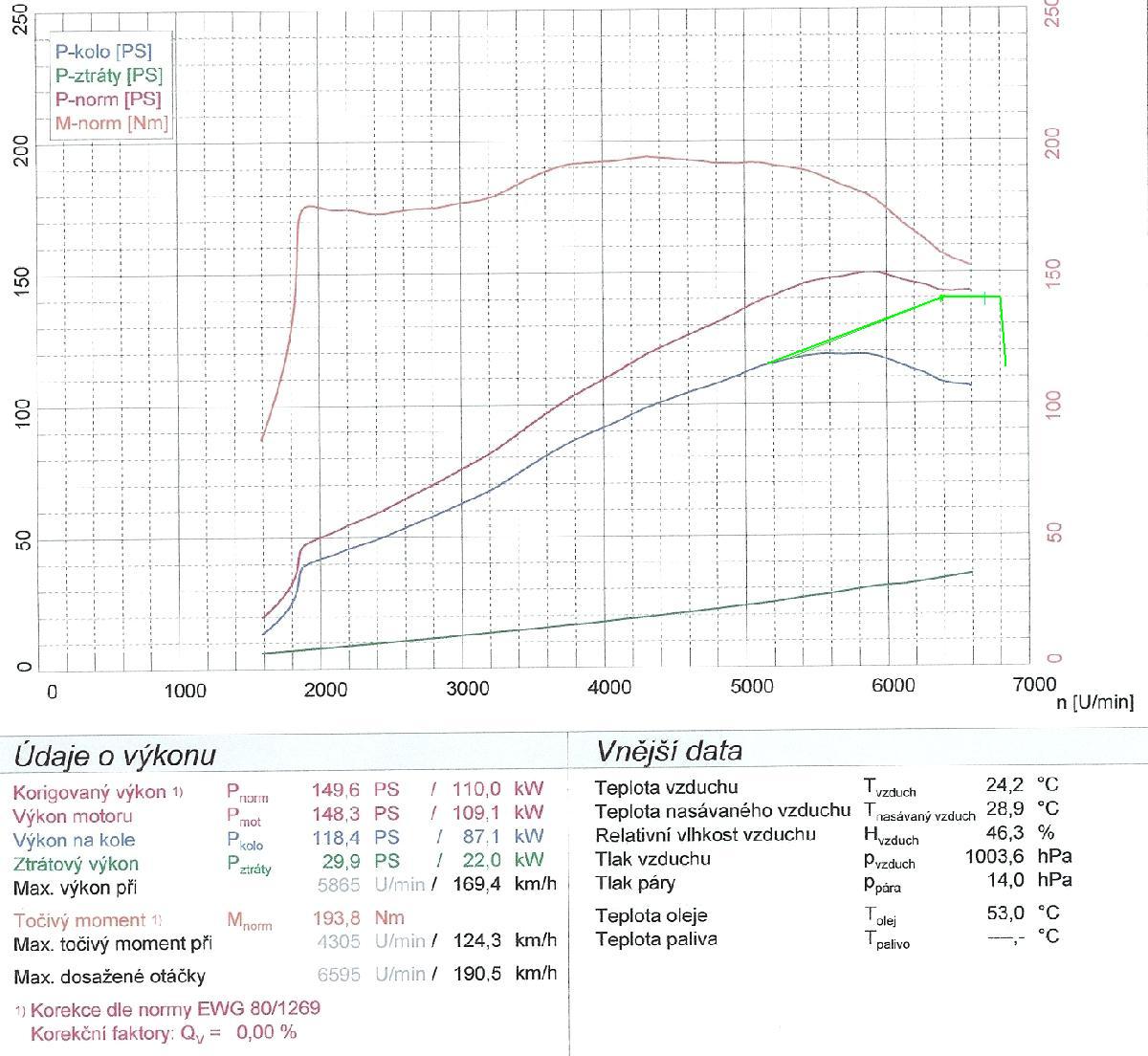

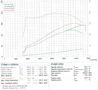

Vcedula je na dofci, tak si dovolim hodit jeho GRAF :P
Vlado ma na kolese 118k. Neni tych ich nejak malo potom, 140k? "Len" o 22k viac ako Vlado a to je u nich boddy+komplet vyfuk 8O Ci zle to citam? :oops: To akoby dali len na 180+k, a nie 200.

Příspěvek od bee » 21.07.2009 14:01
ano, citas to dobre.
na prvy pohlad to vyzera ako interpolacia vladovho motora potiahnuta na 7000 ot/min
a tam sa vytvoril ten narast o 24,5 PS (koní) na kolese.

No a aky je teda tvoj zaver? Ked to uz stoji 2800Ł? To kupim vyfuk+zvody+vacku+sanie+uprava ECU a mal by som mat to iste vykonovo za polovicnu cenu...
Samozrejme, ak chce ist niekto vyse 180k, resp. vyse 220, menit creva a tak, tak aj toto cele throttle body kit je potrebne a ziaduce, ale asi vazne cisto na race pouzitie.
