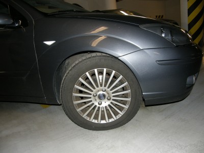

Teď naposled jsem musel o 12mm zvednout předek auta, aby mi kola neškrtaly o plastová podkolí při propružení a při propružení v zatáčce.
Ty disky, co jsem sehnal na zimáky mají o 7mm menší ET a tak jsou kola víc z auta vystrčená.

Jenže to není pravda, že jsou to originální disky - to Ford jsem si tam musel nalepit sám...
Ale zase vyšly na 2.100,- (vč.DPH)/ks i se samolepkou.

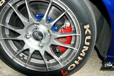

V našej dielni _______ sme dlho hľadali najlepšie brzdy a nakoniec sme našli kotúče _______, a platničky __________.
Pískajú ako vlak vchádzajúci do stanice ale nič podobné som v aute ešte nezažil. Na Slovensku sa dá zmestiť s celou sadou do dvoch tisícok.
p.s. medzi strmeňom a diskom je vzdialenosť cca 0.7 mm, preto tie škrabance na vnútornej strane disku
príspevok spĺňa všetky pravidlá o skrytej reklame
zirafak
- Příspěvky: 8970
Re: Focus ST 170 jak to udělat, aby brzdil?
Neblbni martin,ved takto to nikto nevyzaduje
a vypada to smiesne
