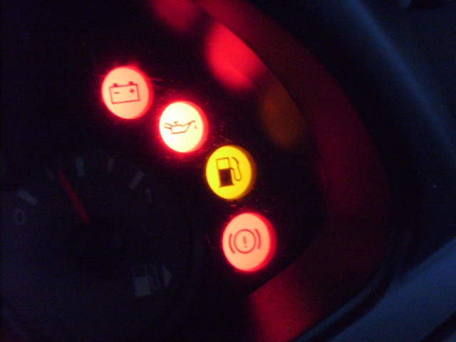

Tak jsem dnes zkousel tu diagnostiku pres palubni desku a kontrolka se fakt rozsvitila. Nechapu ale teda, proc se nerozsviti, kdyz otocim klickem. Ale krome ni, se pri testu rozsvitily jeste dalsi dve kontrolky a to sice automaticka prevodovka (O/D OFF) a tempomat. Ty se take pri klicku nerozsvicuji a ani jednu z tech veci nemam.
V kolika km do dojezdu se vam rozsvicuje kontrolka? Ja ji jeste svitit nevidel a podle palubaku jsem mel do dojezdu napr. 30km

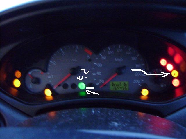

Tak jsem dneska na chvili uvedl své auto do servisního režimu,a nechal jsem si rozsvítit všechny kontrolky na palubce a ejhle! tzv"hladové oko" mám na palubce,takže dle mého amatérského názoru neni hold zapojeno...jinak by svítilo když bych měl dojezd jen 30km co si myslíte ostatní? Jinak ještě se chci zeptat neví někdo k čemu slouží ta zelená kontrolka?jak je u ní ten bílí otazník na obrázku?díky! Jinak nechápu proč se mi nerozsvítila kontrolka dveří+ kontrolka pásu řidiče...
PS:když by někdo chtěl dát auto do servisního režimu a též zkontrolovat všechny kontrolky napište :)
K té zelené kontrolce, měla by to být automatická převodovka.
