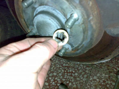

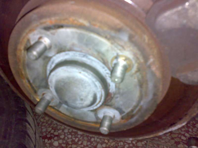

- herizn
- Příspěvky: 706
- Bydliště: Olomoucko
Re: matice kol
není to klasický pojistný kroužek(segerovka)jaký si Ty asi myslíš,takže žádnej zápich nikde nehledej,je to jak uvádí Meda vjejířovitá podložka,která vlastně drží v závitu šteftu,pokud Ti to není ani těd jasný,tak Ti to zítra blejsknu pokud to sem nikdo nedá.ybuba píše:Znovu jsem na to kouknul, ale po podložkách ani památky a v disku taky není ani žádná drážka nebo zápich pro nějaký pojistný kroužek, takže asi máš zkušenost s nějakým jiným typem disků

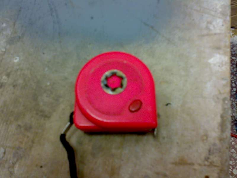

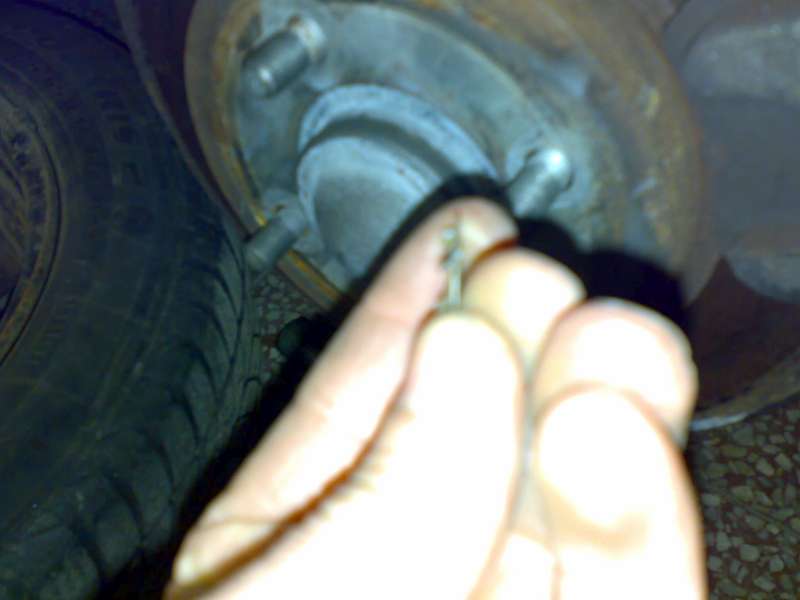

- ybuba
- Příspěvky: 560
- Registrován: 31.01.2009 00:39
Re: matice kol
herzin díky, teď je mi to zcela jasné
Každý jsme totiž mysleli něco jiné, já ty "podložky" na Alu discích (jak mi vyplynulo z příspěvku od Medy) a ty přímo kola (náboje). Proto mi to nějak nesedělo a musel jsem se zeptat. Akorát jsem ani teď nepochopil souvislost s těmi neorigo Alu disky, to by podle mne nemělo hrát roli, zda je origo nebo ne ...

- Meda
- Příspěvky: 557
- Bydliště: Praha 8
Re: matice kol
No ono když to tam necháš tak ten neorigo disk tam nesedí rovně. Máme vyzkoušený, že to potom dělá problémy s brzdama jako když máš zvlněný kotouče. U originálu tahle podložka nevadí, maj ty disky na to uzpůsobený.
Já jsem ale psal o šteftech a ne o podložkách na discích

- herizn
- Příspěvky: 706
Re: matice kol
to ybuba:bingo........
