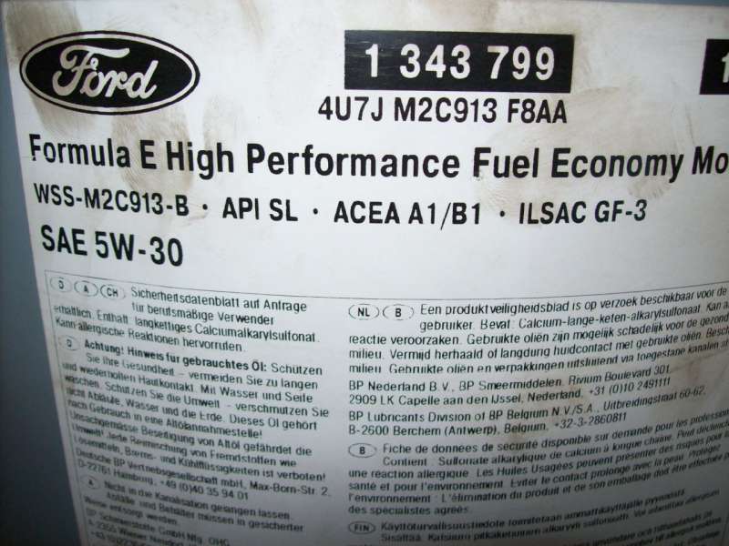

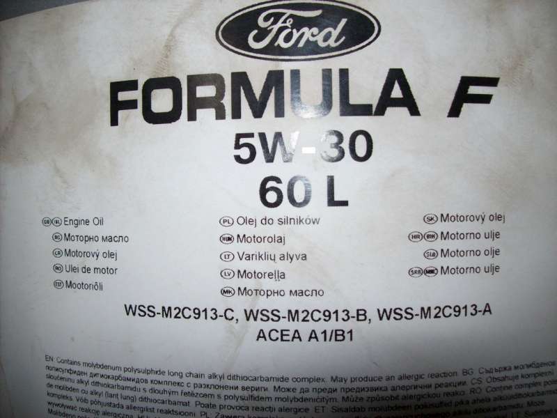

Jo a vzkaz primo od Forda- Ford Formula 5w30 E byla vyrabena na bazi polosyntetiky a novy ktery lze i misiz je Ford Formula F uz na bazi syntetiky,Nevim jak zadirate ty kliky nebo jejich loziska,ale kazdej olej prece maze,asi spatny vytlak oleje
- pbjun
- Příspěvky: 5869
Re: cvakaní ventilů
To sice maze, ale tady nikdo nemluvil o zadreni kliky, ale o to ze motor zaklepe na klice - kdyz das ridsi olej, vule se nevymezi, zvetsi se a neco proste rupne...
- Příspěvky: 19244
Re: cvakaní ventilů
tobe asi nepomuze ani 5L fritovacihovendolino píše:Jo a vzkaz primo od Forda- Ford Formula 5w30 E byla vyrabena na bazi polosyntetiky a novy ktery lze i misiz je Ford Formula F uz na bazi syntetiky,Nevim jak zadirate ty kliky nebo jejich loziska,ale kazdej olej prece maze,asi spatny vytlak oleje

- Příspěvky: 19244
Re: cvakaní ventilů
no pokud by to byla pravda tak by se asi lisilo i oznacenivendolino píše:Jo a vzkaz primo od Forda- Ford Formula 5w30 E byla vyrabena na bazi polosyntetiky a novy ktery lze i misiz je Ford Formula F uz na bazi syntetiky,Nevim jak zadirate ty kliky nebo jejich loziska,ale kazdej olej prece maze,asi spatny vytlak oleje
