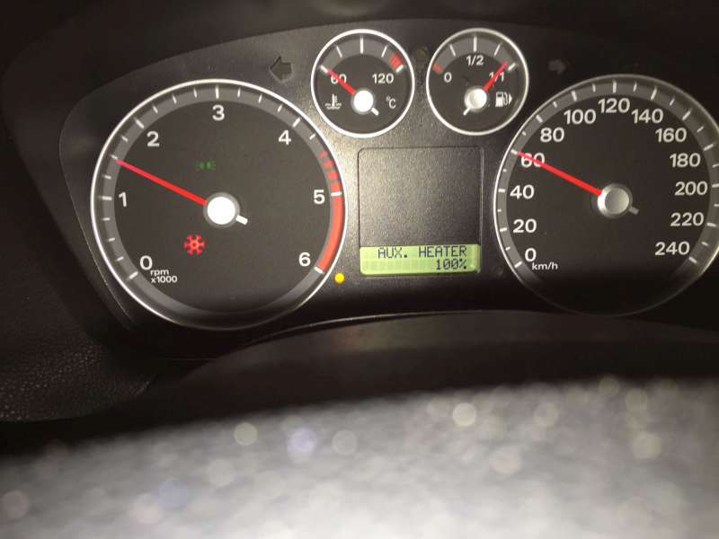

Tak dneska po krátkej jazde do práce sa ustálili percentá na 100vke, teplo začalo fúkať, nič nezačalo horieť, takže myslím, že misia splnená
...o týždeň idem ešte na dlhšiu cestu, tak uvidím ako sa to bude správať, má byť stále dosť chladno, tak dúfam, že toto pomôže aspoň trochu

Nakoniec som to nezapínal. Iba som si prepol tie % na On/Off lebo to bolo skutočne otravné. Je toto vec len pred-FL? Na po-FL budíkoch už to nerobí také caviky, že to pri každej zmene percent prepne na to zobrazenie?
- mikki
- Příspěvky: 926
Re: PTC heater
Dělají to i bidíky po FL.Taky přemýšlím že to vypnu.
- Příspěvky: 25170
Re: PTC heater
jenze na poFL budikach to jednou odmacknes a pokud nespadne na 0%. tak je to jen menici se udaj na displeji
(ja to vyresil silnejsim altikem, PTC drzi 100% dokud nezapnu vyhrev predniho skla, pak padne na cca 70%)

Jedna otázka: PTC funguje od montáže perfektne, ale niekedy mi PP prepne zobrazenie na "AUX heater" len tak sám od seba...nevypozoroval som pri akej príležitosti to robí, ale minimálne sa to stáva keď odomknem auto, otvorím a zavrem niektoré dvere, alebo zhasnem motor. Aj v situácii kedy by PTC nemalo byť spúšťané - tj. napríklad teraz ako je teplo vonku mám klímu na chladenie, ani do červeného pola na ovládači nejdem.
Predpokladám, že toto je asi vlastnosť pred-FL budíkov, resp. PTC ako takého.
Ale: bolo by možné, nechať PTC aktivované v takom režime, že by mi to budíky nehlásili? Tzn. že ak by som v zime otočil ovládač teploty až na maximum, tak by sa PTC zaplo, hrialo, všetko ako doteraz, ale by mi to nehlásil PP? Keby svietila oranžová LEDka tak ako teraz tak by to bolo ok, to mi nevadí. Ide mi to vypnutie informácie na PP - ide to?
skyjet
- Příspěvky: 60
- Registrován: 23.08.2010 18:07
Re: PTC heater
Je to chyba všetkých pred-FL budíkov. Vypni si cez elmconfig v nastavení HEC zobrazenie informácii z PTC (v GEM to musí zostať aktivované) a budeš mať po probléme. PTC ti bude normálne fungovať, no na budíkoch o tom nebude informácia.
