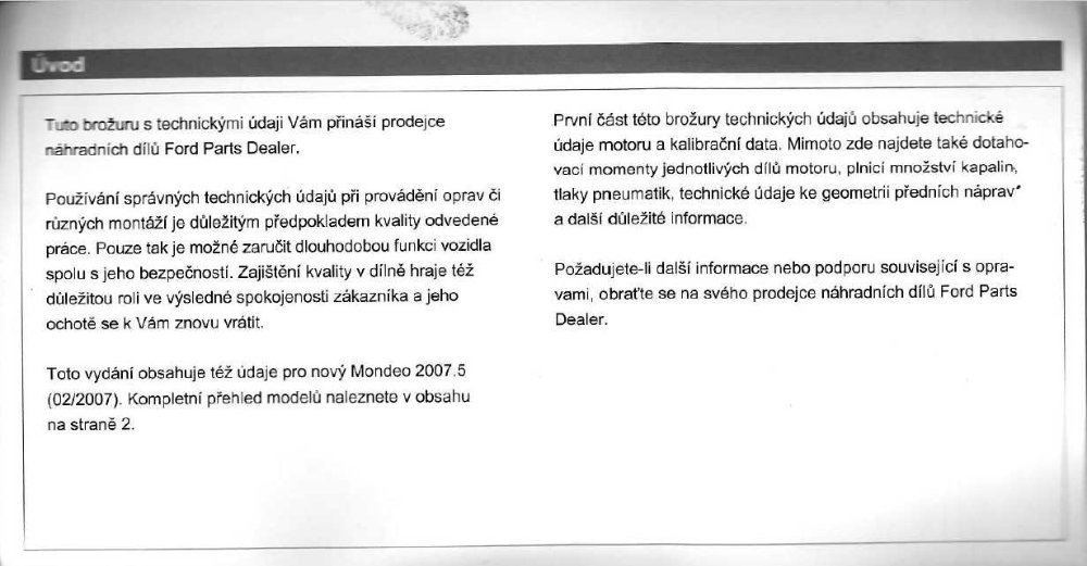

Příspěvek od oscaar » 28.03.2022 14:36

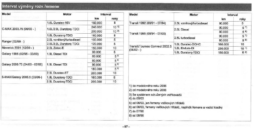

Náhodou jsem našel servisní manuál a kromě ostatního, tam bylo vypsané i intervali na výměnu rozvodů. Na 1.8 TDCI u Connecta je od roku 2006 interval 150 000/6 let :?: To je myslím realnější, jak 200 000/ 10 let :nixw:

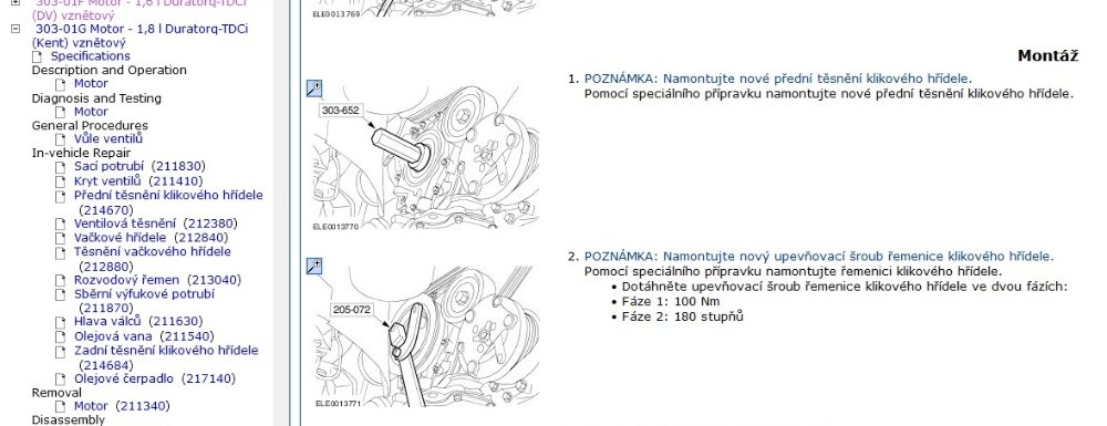

A utahovací moment řemenice kl. hř.?
fotopetr
Příspěvky: 260
Registrován: 30.08.2014 00:19
Bydliště: Poříčany
Re: Demontáž řemenice klikového hřídele
Příspěvek od fotopetr » 12.11.2022 16:43
Moment podle Etisu:

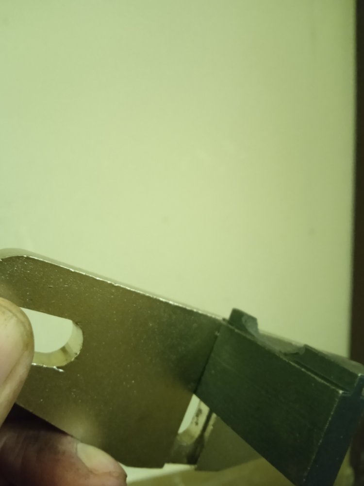

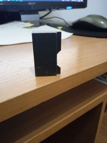

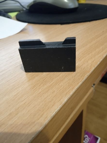

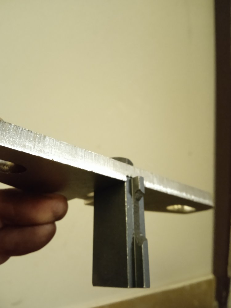

Zdravím příznívce Fordu. Tak jsem to zkusil demontovat řemenici klikového hřídele , a bohužel se to nepovedlo. Stalo se mi to , že mi praskl zámek aretačního přípravku na setrvačník? Nevím ,jak je to možný, jestli ten přípravek je šmejd nebo už si to neumím vysvětlit ? V příloze přikládám foto ....

Vyrobeno v Číně a distribuce Polsko. Co k tomu dodat. :roll:

No jo , máš pravdu. Jenže co s tím? Od kupní smlouvy mohu odstoupit do 14 dnů ,ale nevím ,jestli mě to vemou, když už jsem to použil na autě?? Jinak jsem to už reklamoval, tak mi poslali nový zámek , co se ulomil ,jenže ...... ???? ..už to mu nevěřím, chci jím to poslat zpátky ,at si to strčí do pr...... ....

A ten šroub od řemenice šel povolit? Jinak na povolení šroubu klikovky, bys měl mít i přípravek na pridržení řemenice co je na tom obrázku z Etisu.
Když jsi to koupil přes internet, tak to do 14 dnů můžeš vrátit bez udání důvodu.

Nešel povolit. Bohužel jsem přípravek na přidržení řemenice klikovky neměl,a myslím si, že bez tohoto přípravku to ani nepůjde ? Nakonec si to nechám někde udělat....
