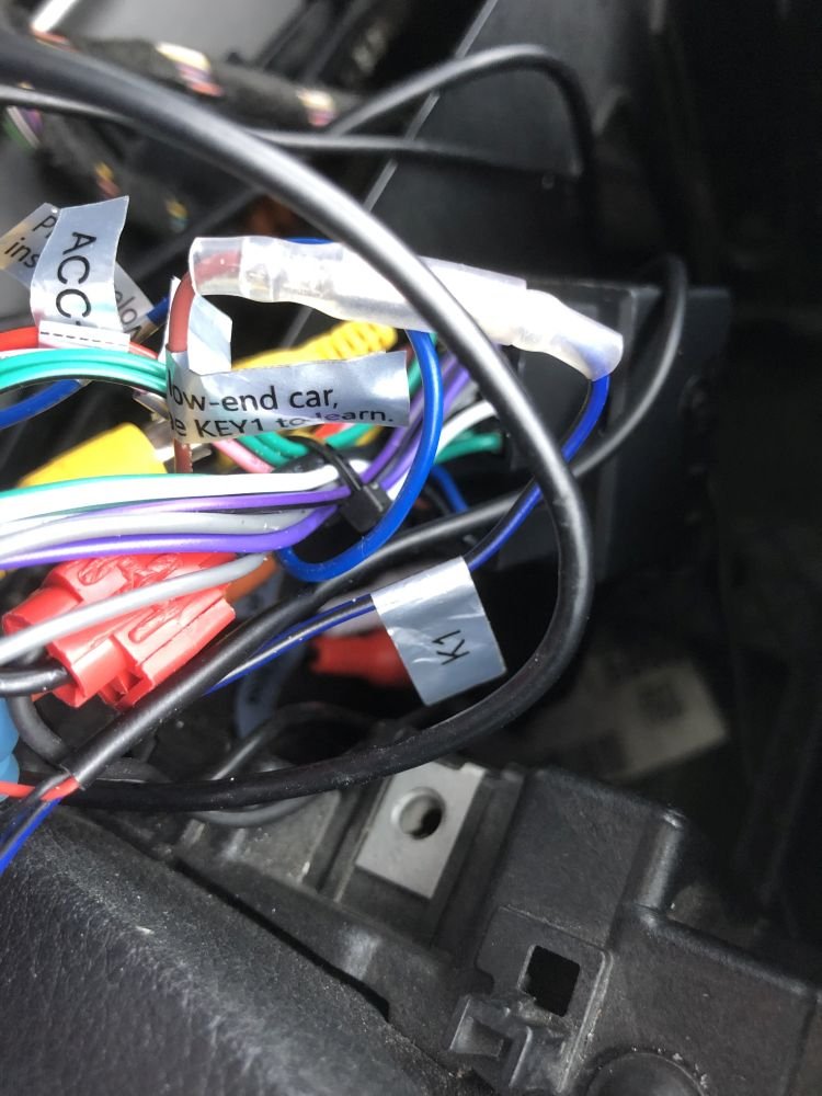

Cez víkend som sa dostal k tomu aby som to skontroloval v S-Maxe kde sme prehadzovali kabeláž kvôli volantu a Conversu. Takže v prvom rade, je tam použitý tento CAN-BUS modul, ale to je kvôli Convers - tebe to na displeji ukazuje rádio a tak, čiže tam by som asi chybu nevidel. Ale prípadne ešte to môže byť aj v tom.
Potom čo sa týka zapojenia kabeláže, tak tu je pár fotiek:
Možno to nie je úplne dobre vidieť, ale KEY1 ide na kábel z "kocky" ktorý som ti v predošlom príspevku nahrával - u teba je to modrý, u mňa na fotke hnedý. Pri tomto zapojení funguje ovládanie hlasitosti, prepínanie skladieb, prepínanie zdrojov (nie úplne, ale to je asi už rádiom), zobrazenie zdroja na Convers+, akurát nejde páčka smeroviek, kde je ovládanie telefónu (opäť asi kvôli rádiu).
Skús teda vyskúšať ten prepoj ako som ti písal, možno to pomôže :wink:

Sorry ze sa vam do toho kafrem,ale ja mam v S Maxe presne ten Canbus modul, Key kable nemam zapojene a tlacitka na lavej strane volantu mi funguju. Ked som sa pytal predajcu na tie Key,tak mi odpovedal ze sa to zapaja iba v pripade ze nepouzivam Canbus.Chcel som totiz priradit tym tlacitkam ine funkcie.Ide to ak sa odpoji Canbus,inac sa to bijeObrázek
Odoslané z LM-G710

od ScorpionSX
Na tom obrázku sú to ale len káble pre ACC a ILL, tzn. by sa bilo podsvietenie a štart/vypínanie rádia - čo je pravda. Ale podla fotiek čo tu dával aj blackbox80 vyššie, tak tam má KEY káble nezapojené do ničoho. A ono keď si všimneš, tak z originálneho konektoru v aute ovládanie pod volantom smeruje do CAN-BUS modulu a odtial to ide do rádia. Len je rozdiel na ktorý "prívod" v rádiu.
Za skúšku tam každopádne nič nedá, mne toto pomohlo na ovládaní v tom S-Maxe.
