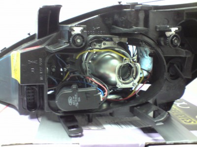

 jak puk !!! že by se ty drátky v tom levém někde schovaly?
   tak todle dokáže nasrat, znam ten pocit

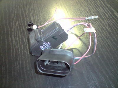

 !!! V tom L světle ty drátky opravdu nejsou !!! Tak vyhodím konektor, proměřím kde a jak to je v tom pravém a připojím si to sám... už jsem se "bál", že to nebudu muset dodělával a budu muset
  !!! V tom L světle ty drátky opravdu nejsou !!! Tak vyhodím konektor, proměřím kde a jak to je v tom pravém a připojím si to sám... už jsem se "bál", že to nebudu muset dodělával a budu muset   Navíc v tom L světle byla clonka na RHD
 Navíc v tom L světle byla clonka na RHD   Žeby angličan...ale asi ne. Možná proto to měl borec jenom týden na autě. Nepřehodil si clonnku, nenapojil motorek a tak je nechtěl. Ale dostaly to zlaté české ručičky a bude

 , budeš muset předělat konektory na světla po fl, buď na vrakáči starší, nebo ve Škodovce (VW) je seženeš, taky používají tyhle konektory, u Forda za ně chtějí šupu. Na fóru je tady schéma, mám je kdyžtak na komplu, není to nic těžkýho, pak ještě přehodit motorky naklápění a je to
 , budeš muset předělat konektory na světla po fl, buď na vrakáči starší, nebo ve Škodovce (VW) je seženeš, taky používají tyhle konektory, u Forda za ně chtějí šupu. Na fóru je tady schéma, mám je kdyžtak na komplu, není to nic těžkýho, pak ještě přehodit motorky naklápění a je to  , světla drží na třech šroubech
Konečně nějaká rada. Díky.fplisek píše:Hmm, dobrá volba, budeš muset předělat konektory na světla po fl, buď na vrakáči starší, nebo ve Škodovce (VW) je seženeš, taky používají tyhle konektory, u Forda za ně chtějí šupu. Na fóru je tady schéma, mám je kdyžtak na komplu, není to nic těžkýho, pak ještě přehodit motorky naklápění a je to
