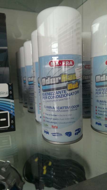

Re: Dezinfekce klimatizace
Příspěvek od enjoy » 19.05.2014 17:27
Hlavně si nekupuj takový ten spray, který necháš 15 minut kolovat v autě, to jsou vyhozené peníze.
