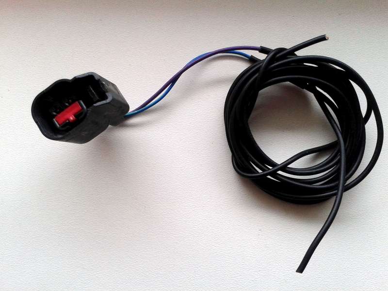

Toto by mělo být ono, ne ? Válí se mně to doma.

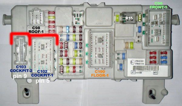

To je přesně ono. Možná bych zde přítomné poprosil o radu, který pin je v konektoru cockpit 2, pin 9 ??? Nikde nevidím značení

ScorpionSX: mam jich nekolik ... vice pres SZ
korabt: cisla pinu jsou jak na kabelovem konektoru (koukej ze strany, ze ktere vedou draty) i uvnitr konektoru na GEMu
