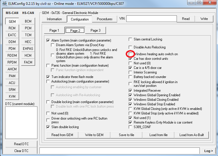

Potrebujem vypnut automaticke vyhrievanie zadneho skla na cmax 2009 .furt pri starte sa zapne ktora to je polozka .ked mozete budem rad za print screen.diky

Re: usb diagnostika - ELM327+elmconfig - info str.1
Super diky
