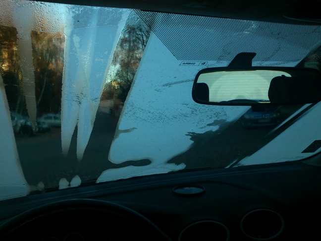

ADOW: Pojístky jsou ok. Tak jak se dostanu ktěm dratkum?? strana u řidiče je OK,u spolujezdce špatna.

co tomu je ?

Příspěvek od djdekl » 23.12.2016 13:36
Poskozeny okno
Příspěvky: 25144
Re: Vyhřívání předního skla
Příspěvek od ZaQik » 23.12.2016 20:33
"poskozeny" je silne slovo ... proste se pretavily nektere topne dratky
