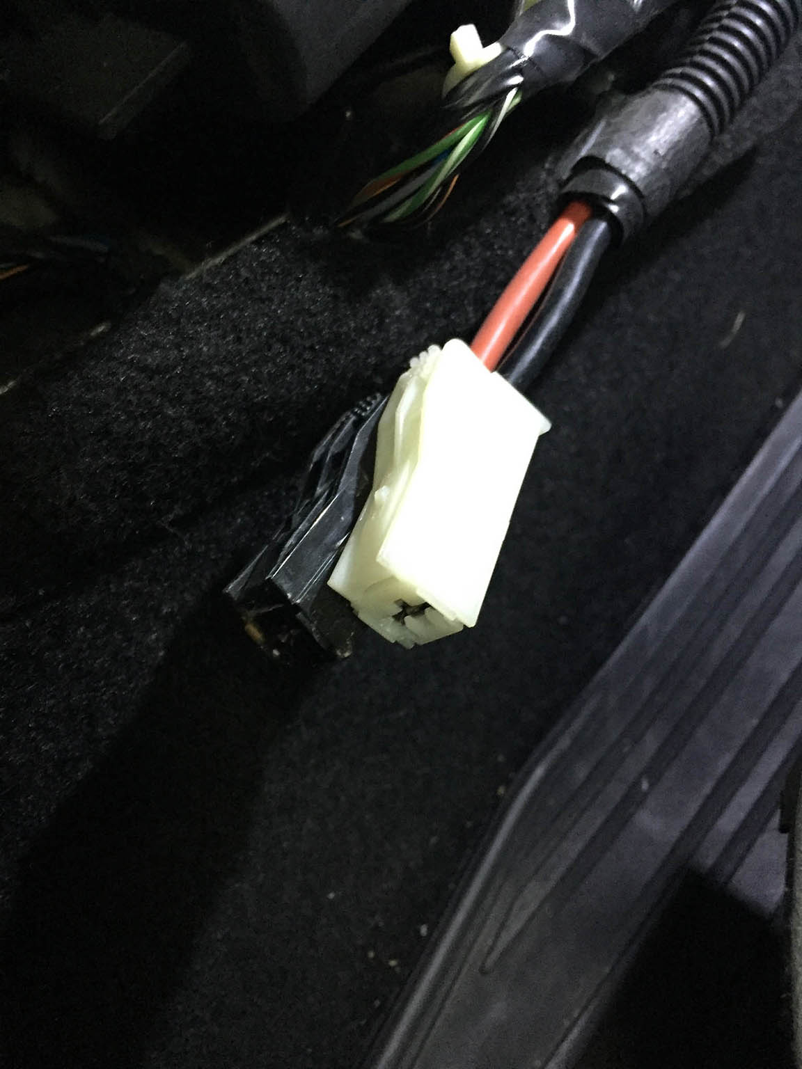

ScorpionSX
Příspěvky: 1845
Registrován: 29.01.2011 18:05
Bydliště: Trenčín, SR
Re: PTC heater
Příspěvek od ScorpionSX » 11.12.2016 16:49
Ok, takže vymrznutý som našiel toto:
Čiže od motora prípravu mám...ale pod klímou som nenašiel nič...kde by to mohlo byť teoreticky ešte schované? Lebo nejaký volný kábel som tam nenašiel... :nixw:
