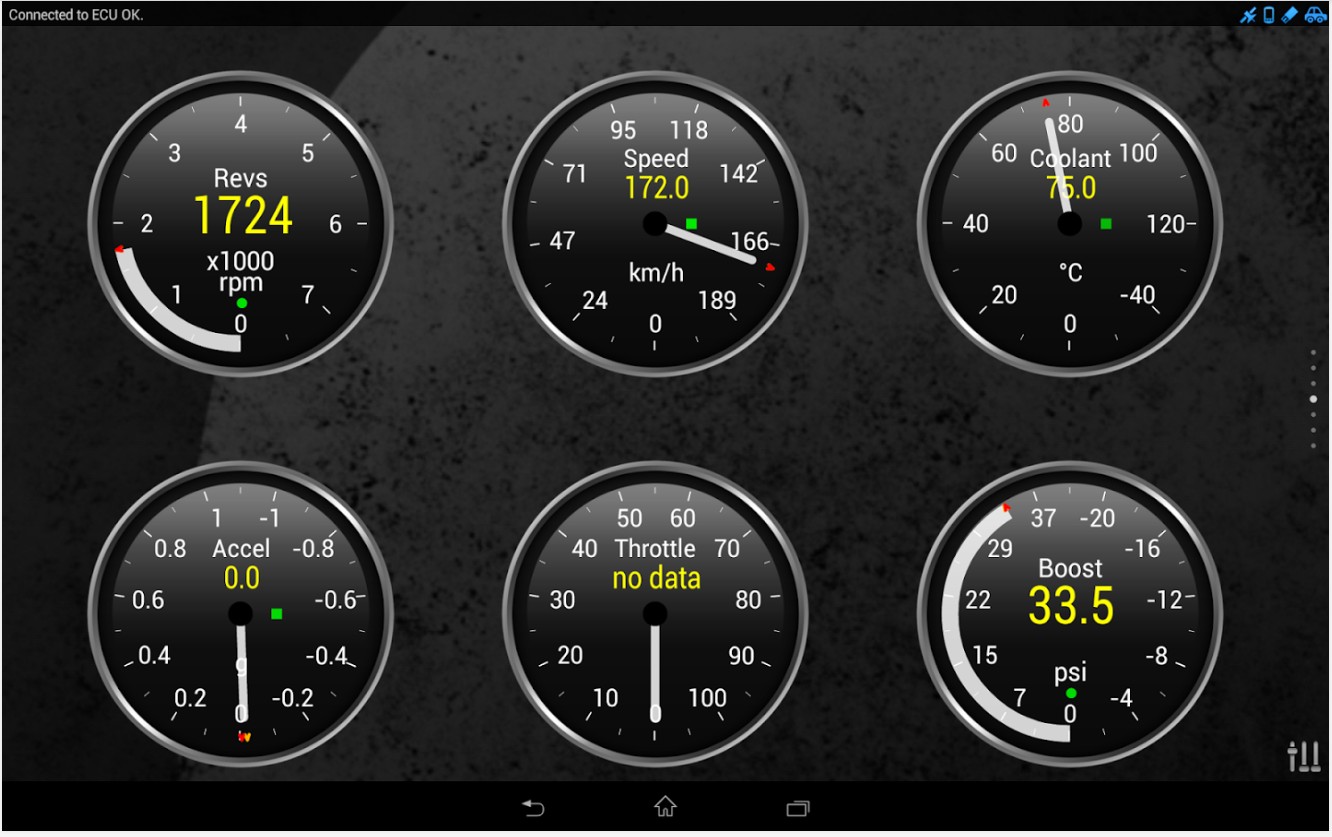

Kde se dá zjistit pres elm tlak turba?

Da ale jmenuje se to neco jako "boost"........a nevim jestli to udava relativni nebo absolutni hodnotu.....V "Torque" je to jedna z preddefinovanych hodnot.....nemam to u sebe tak ti to nereknu presne, treba si nekdo vzpomene

Jestli chceš, tak ti půjčím BT. Torque mě pak taky napadlo... Ale ty máš stejně wokna, takže to je taky o ničem

Tam je ale jedna appka taky, ale nevím jestli to umí musel bych to zkusit
