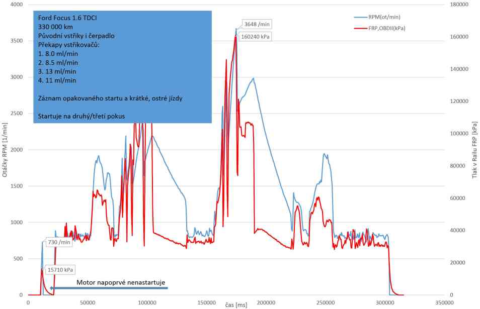

Měnil jsem palivový filtr. I přes zalití filtru se to stejně zavzdušnilo a musel jsem to tedy odvzdušňovat. Od té doby mi focus nestartuje napoprvé, ale až na druhý (někdy třetí) pokus. Co soudí zkušenější ze záznamu z jízdy? Mě připadá, že se to zavzdušňuje, ale nevím kde, protože od filtru jde průhledná hadička a v té vzduch nevidím. Může se to zavzdušňovat ještě někde dál? A nebo už ty vstřiky stojí zaprd?
Záznam startu a ostřejší jízdy

Neviem preco ale zatial vzdy ked som menil palivak 1,6tdci. to napriek dôkladnemu odvzdusneniu
par dni startovalo horsie.(mne sa zda graf OK.)

Když jsem se ještě podrobně podíval na první start, tak tlak v railu stoupal 1.3 s. Nevím, jestli to není moc pomalu a jestli to neukazuje na nějaký problém. U opakovaného startu už tlak dosáhl za ten čas vyšší hodnoty (22 MPa) a motor chytil.
V zajímavém videu common rail celkem jednoduše měří a tam jim stoupá tlak 3x rychleji.
