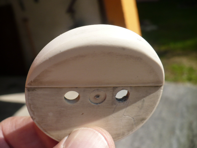

a prave proto to chce na vstupu ventilu dirku jen pro lehce zvysene otacky....a ne tech 14 mm co je na ventilu....to je stejnej prumer jako karbec na fichtlu

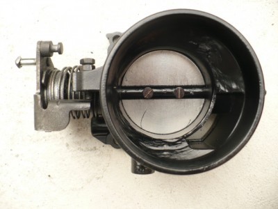

Já tam stejně postupně musel zvětšovat ten otvor a nakonec není o moc menší, než je původní kanálek, jinak prostě motor neměl vzduch - hrozně to bylo znát na předjíždění, kdy pak skoro bylo lepší řadit nahoru, než to nějak výrazně točit - každý zvětšení otvoru tohle chování zlepšilo.
Ale mám vyzkoušeno, že hodně velkej pozitivní vliv na padání otáček má i ta úprava sání (rovná klapka + odstranit boule v sání) - podle mě se změní podtlakový poměry a ventil se lépe nuceně uzavírá. Navíc je lepší odezva motoru na plyn (není gumová) a chování při nízkých otáčkách, protože původně do určitého sešlápnutí plynu skoro nejde vzduch skrz klapku, ale ventilem (plyn je tehdy řízen jednotkou), což ovšem není ideální cesta pro vzduch. Stačí si vyzkoušet, jak se původní ohnutá klapka spolu s nádory v sání chová při sešlapování plynu.

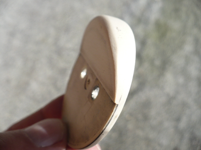

Petoo...
nee 2 roky...do hodiny dokonano jest..i s vytocenim duralove nove klapky ..i lepidlo kterym je zalitej volnobeznej kanal stihlo zatvrdnout aby slo vrtat...
..nejdyl trvalo to teleso komplet rozebrat a vyndat hridel klapky a uplne nejdyl
trvalo najit v regali vhodnou frezu-60 mm
