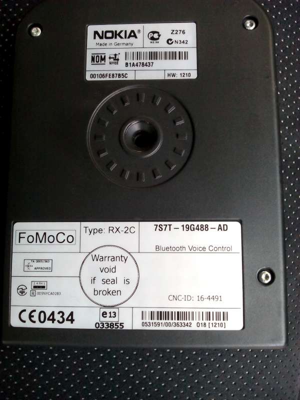

oprava BT modul NOKIA 7S7T 19G488 AD
- Alergin
- Příspěvky: 76
- Registrován: 23.03.2017 10:09
- Bydliště: Ostrava
Re: Original bluetooth handsfree + voice control
PRO JISTOTU FOTO MODULU. BUDU VDĚČNÝ ZA JAKOUKOLI RADU A POMOC

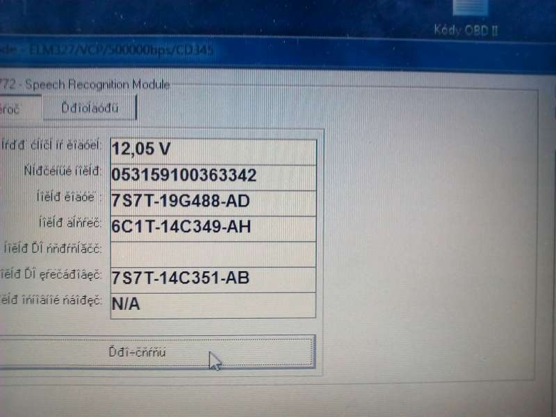

musis autu rict, ze ma pouzivat BTmodul (diagnostikou zmenit parametry centralni jednotky)

Asi mi na to nebude stačit upravený ELM

najdi si vlakno ELMConfig

ELMCONFIG mámstažené programy jen nevím jak to tam nastavit a povolit a hlavně nahrát do auta.

tak jediné co jsem udělal přes elmconfig byl reset modulu. jinak nic nejde udělat

Hlavne si to asi prepni do angličtiny, v tomto rozsypanom čaji sa isto nedá orientovať
Jazyk nastavuješ pri spúšťaní programu.

On to přeplé má, Mondeo není celé přeložené, ale důležité věci jsou
